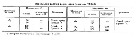

vik402 Опубликовано 2 Декабря, 2017 в 14:51 Жалоба Поделиться Опубликовано 2 Декабря, 2017 в 14:51 Есть у вас такая табличка? Ссылка на комментарий Поделиться на другие сайты Поделиться
Kozak20013 Опубликовано 2 Декабря, 2017 в 14:55 Автор Жалоба Поделиться Опубликовано 2 Декабря, 2017 в 14:55 Есть у вас такая табличка? Как мне измерить, первые три понятно, а Г-807, как мерить если лампа греется, или типа греется и Бог с ней? Не взорвется же! Ссылка на комментарий Поделиться на другие сайты Поделиться
vik402 Опубликовано 2 Декабря, 2017 в 14:58 Жалоба Поделиться Опубликовано 2 Декабря, 2017 в 14:58 Я думаю, не стОит пока затевать измерения. Итак понятно, что лампы не в режиме. Ссылка на комментарий Поделиться на другие сайты Поделиться

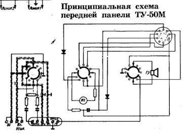

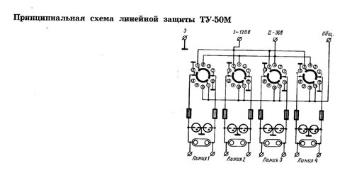

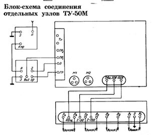

vik402 Опубликовано 2 Декабря, 2017 в 15:03 Жалоба Поделиться Опубликовано 2 Декабря, 2017 в 15:03 Тогда еще несколько табличек для кучи. Может пригодятся. Еще есть схема. Но схема у вас есть, я вижу. Ссылка на комментарий Поделиться на другие сайты Поделиться
Kozak20013 Опубликовано 2 Декабря, 2017 в 15:08 Автор Жалоба Поделиться Опубликовано 2 Декабря, 2017 в 15:08 Еще есть схема. Но схема у вас есть, я вижу. Есть и книжечка, но передняя панель с корпусом разобраны и мне ее пока не поставить. Ссылка на комментарий Поделиться на другие сайты Поделиться
