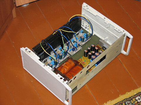

vik402 Опубликовано 2 Ноября, 2017 в 12:24 Жалоба Поделиться Опубликовано 2 Ноября, 2017 в 12:24 Однажды, при постройке усилителя, пришлось разобрать и домотать вторичку на трансе, что на фото ниже. Железо его представляет из себя две подковы с полированными торцами. Домотал, собрал, включил. На ХХ нормально, тишина. Но при малейшей нагрузке появляется незначительный зуд. Не громкий, но слышимый. Думаю, проварю в парафине. Наверное, не плотно намотал обмотку, ибо мотал прямо в руках, без всяких приспособ. Купил кучу свечей, растопил, проварил. Но нужный эффект достигнут не был. Зуд, почему то, как был так никуда и не делся. Ссылка на комментарий Поделиться на другие сайты Поделиться
Dolboyacher Опубликовано 2 Ноября, 2017 в 12:36 Жалоба Поделиться Опубликовано 2 Ноября, 2017 в 12:36 (изменено) В 02.11.2017 в 12:24, vik402 сказал: Наверное, не плотно намотал обмотку, ибо мотал прямо в руках, без всяких приспособ. Купил кучу свечей, растопил, проварил. Но нужный эффект достигнут не был. Зуд, почему то, как был так никуда и не делся. Часто зудят не обмотки, а отслоившиеся пластины сердечника или торцы подков не плотно прилегают друг другу. Нужно внимательно осмотреть сердечник и можно попробовать лаком с боков пройтись, а затем включить под нагрузкой и потихоньку стягивать его, контролируя зуд по наименьшему или по току ХХ (без нагрузки). Всё это конечно при условии, что на первичной обмотке сильно не сэкономили и нагрузка в пределах допустимого. Изменено 2 Ноября, 2017 в 12:40 пользователем Dolboyacher Ссылка на комментарий Поделиться на другие сайты Поделиться

uvk15 Опубликовано 6 Января, 2018 в 06:40 Жалоба Поделиться Опубликовано 6 Января, 2018 в 06:40 ШЛовские сердечники после разборки-перемотки гудят в любом случае. И чтобы особенно не ухищряться делаю так - смазываю торцы подков клеем, собираю, сжимаю железо в тисках через резиновые прокладки, включаю под напряжение и давлю тисками пока гудеть не перестанет. Торцы подков обязательно очистить от старого лака. Я использую болгарку с мягкой проволочной щеткой, без фанатизма. Когда клей засохнет можно и лаком пропитать весь транс полностью. Ссылка на комментарий Поделиться на другие сайты Поделиться
