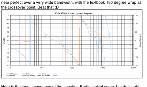

z.wadim Опубликовано 24 Сентября, 2017 в 07:43 Жалоба Поделиться Опубликовано 24 Сентября, 2017 в 07:43 Нужно понять, о какой версии Penaudio Genya идет речь. Если верить фильтру, то это еще финские первые. Если схема кросса с La-vega, то таи описана проблема бюджетного твитера. Но сейчас у Genya уже другие вч головки стоят. Что-то ТС молчит... ... Стыковка по фазе на частоте раздела далеко не всегда бывает идеальной ... Вместо того чтобы ставить минусы, взглянули бы на фазу... Ссылка на комментарий Поделиться на другие сайты Поделиться

Yamazaki Опубликовано 24 Сентября, 2017 в 18:00 Жалоба Поделиться Опубликовано 24 Сентября, 2017 в 18:00 ... Вместо того чтобы ставить минусы, взглянули бы на фазу... ... Вадим, вы понимаете разницу между акустической фазой и электрической? На электрическую наклон колонки не влияет, ага. Ссылка на комментарий Поделиться на другие сайты Поделиться
z.wadim Опубликовано 24 Сентября, 2017 в 20:55 Жалоба Поделиться Опубликовано 24 Сентября, 2017 в 20:55 ... Вадим, ... Жду от вас теперь, я свой аргумент привел... Хочу услышать от вас вескую причину для минусования. Ссылка на комментарий Поделиться на другие сайты Поделиться
Chugunov Опубликовано 24 Сентября, 2017 в 21:08 Жалоба Поделиться Опубликовано 24 Сентября, 2017 в 21:08 Вадим, вы понимаете разницу между акустической фазой и электрической? Подавляющее большинство в упор не хочет замечать разницу между громкоговорителями (электро-МЕХАНИЧЕСКИМИ) устройствами и резисторами, в лучшем случае - не резисторами, а RLC схемами. Поэтому свято веруют во всякие примитивные калькуляторы годящиеся только для грубых прикидок. Почему? А потому что так проще и легче, желаемое выдается за действительное. *** Для мало-мальских выводов без акустических измерений не обойтись. Да и акустические измерения на оси - это только ступенька выше голых расчетов. Оценка качества АС этим далеко не исчерпывается. Можно только сказать, что АС с плохой АЧХ хорошо звучать не будет, ровная АЧХ (или хотя бы ровная в области высокой чувствительности слуха, а это СЧ) - необходимое, но недостаточное условие. Рискну предположить что АС за 1/4 миллиона имеет в обязательном порядке хорошие технические параметры, хорошую АЧХ и ФЧХ, небольшие искажения. Но не факт, что такая АС устроит любого пользователя - "у одного щи без мяса, у другого бриллианты мелкие". Но при высоких требованиях, недостаточно одного хорошего звена, нужно строить весь звуковой тракт, и здесь нет универсальных советов. Звенья тракта могут хорошо или плохо работать совместно. А влезать внутрь и что-то переделывать, конечно, можно, но боюсь, что шансы испортить будут гораздо выше, чем улучшить. В большинстве случаев владельцы стараются ставить в акустику более дорогие детали. Скорее всего это сработает при явно плохом качестве штатных деталей, но в достаточно дорогих АС таких деталей быть не должно. Пример из собственной практики - я купил АС известной раньше фирмы где-то середины 70-х годов. В фильтре стояли электролиты. Все хорошо знают, что за 40 лет они наверняка высохли, еэсэр у них плохое и вообще, их надо менять первым делом. Я начитался в интернете (и здесь), что наши К73-16 не хуже всяких там престижных импортных и поставил их, стал слушать и... с удивлением понял, что звук ухудшился. Надо отметить, что электролиты стояли фирмы ROE и меня очень удивило, что номиналы 10 и 20 мкФ были выдержаны с очень высокой точностью (не помню, порядка 2%) и никаких признаков высыхания не было. В общем, как говорится "доверяй, но проверяй". Поэтому любые советы, да еще вслепую - не более чем советы. Ссылка на комментарий Поделиться на другие сайты Поделиться

Yamazaki Опубликовано 25 Сентября, 2017 в 08:29 Жалоба Поделиться Опубликовано 25 Сентября, 2017 в 08:29 ... Хочу услышать от вас вескую причину для минусования. ... Удивлен, что вы так болезненно к этому относитесь. Привыкайте, не бывает такого, чтобы всегда можно было избегать критики. Ваше сообщение состоит из одного предложения, и в нем трудно что-то истолковать двояко. ... Я бы не советовал менять фильтр, а вот его детали можно заменить на более серьезные. ...Еще не проведены никакие измерения, не сделаны никакие выводы из этих измерений, а вы уже предлагаете средство, которое с 99% вероятностью не поможет.Если схема кроссовера неоптимальна, если есть какие-то проблемы с АЧХ, ФЧХ, хоть на самые понтовые и модные детальки поменяй, эти проблемы никуда не денутся. Больной пришел с жалобой на боль неопределенного характера, а вы вместо того, чтобы помочь в диагностике, предлагаете ему накрасить лицо, притом весьма недешевой косметикой. За его счет, конечно. Плацебо может подействовать, возможно, пациент уйдет довольный, но проблема-то не решена. ... я свой аргумент привел... ... Вы привели аргумент, не имеющий никакого отношения к первоначальному тезису. Ваш график показывает электрическую фазу на входных клеммах колонки, и это никак не связано с согласованием акустической ФЧХ двух динамиков. Там должно было быть два графика, один для пищалки, другой для басовика, снятых измерительным микрофоном. Примерно так: Вот тут показан случай эталонной стыковки, когда фаза совпадает в довольно широкой полосе выше и ниже частоты раздела. Большая редкость, я вам скажу. Ссылка на комментарий Поделиться на другие сайты Поделиться
