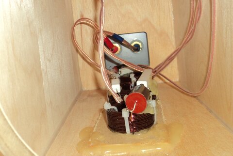

Гость Tom Опубликовано 8 Октября, 2017 в 12:48 Жалоба Поделиться Опубликовано 8 Октября, 2017 в 12:48 вот фото. Ссылка на комментарий Поделиться на другие сайты Поделиться
Chugunov Опубликовано 8 Октября, 2017 в 13:03 Жалоба Поделиться Опубликовано 8 Октября, 2017 в 13:03 (изменено) Спасибо за фото. Но непонятно. Производители громко заявляют о том, что фанера распилена и снова переклеена для жесткости, а на фото внутри обычная фанерка. Раз вы любите эксперименты (хотя каждое вывинчивание-ввинчивание шурупов в фанеру - нехорошо), можете поэкспериментировать с наполнением ящиков синтепоном - это несколько влияет на звук. Обычно мало-плохо и много-плохо, надо найти оптимум. Начать можно с неплотного заполнения объема. А можно попробовать только подвесить по центру валик, не трогая остальной объем (почитайте в интернете). Даст ли это улучшение - трудно сказать, но если вы слухач, то услышите. P.S. Эх, не хотел, но ладно. На вашем фото катушки смонтированы не по удифильски и влияют друг на друга, провод темный, как марки ПЭЛ, а не более современные марки, но это фигня. Резисторы - серые кирпичи даже не марки МОН. Всё собрано очень тесно, а это не хорошо. Конденсаторов вижу только два, марка неизвестно, закрались сомнения, что схема не соответствует штатной. Марка провода кабелей не видна, но цвет не соответствует предыдущему фото (может свет такой). Это всё, конечно, блохи, но могли бы финны и поаккуратнее сделать, не лучше, чем у китайского ширпотреба, один ломаный кусок оргалита чего стоит... Повторяю, это мелочи. Изменено 8 Октября, 2017 в 13:14 пользователем chugunov Ссылка на комментарий Поделиться на другие сайты Поделиться
Гость Tom Опубликовано 8 Октября, 2017 в 13:23 Жалоба Поделиться Опубликовано 8 Октября, 2017 в 13:23 (изменено) Спасибо за фото. Но непонятно. Производители громко заявляют о том, что фанера распилена и снова переклеена для жесткости, а на фото внутри обычная фанерка. Раз вы любите эксперименты (хотя каждое вывинчивание-ввинчивание шурупов в фанеру - нехорошо), можете поэкспериментировать с наполнением ящиков синтепоном - это несколько влияет на звук. Обычно мало-плохо и много-плохо, надо найти оптимум. Начать можно с неплотного заполнения объема. А можно попробовать только подвесить по центру валик, не трогая остальной объем (почитайте в интернете). Даст ли это улучшение - трудно сказать, но если вы слухач, то услышите. Вы мои мысли читаете,там вата наполнитель,хочу visaton lambs wool(шерсть овечья) попробывать 2 пакета есть в загашнике. резисторы utm 218-8 VITROHM Изменено 8 Октября, 2017 в 13:38 пользователем Tom Ссылка на комментарий Поделиться на другие сайты Поделиться
Гость Tom Опубликовано 8 Октября, 2017 в 19:06 Жалоба Поделиться Опубликовано 8 Октября, 2017 в 19:06 Конденсаторы стоят SCR Ссылка на комментарий Поделиться на другие сайты Поделиться
