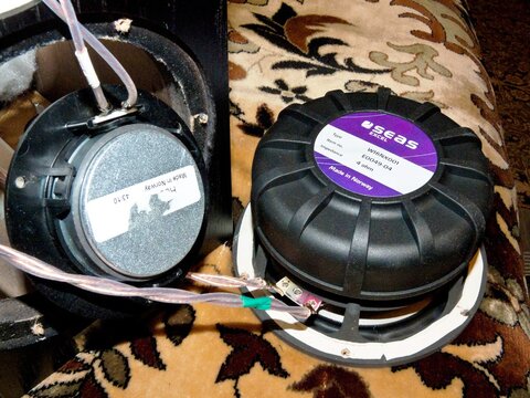

Гость Tom Опубликовано 7 Октября, 2017 в 17:33 Жалоба Поделиться Опубликовано 7 Октября, 2017 в 17:33 Всем спасибо за помощь,провод двойной на СЧ динамик уменьшил на одну жилу, получше стало..... Ссылка на комментарий Поделиться на другие сайты Поделиться

Chugunov Опубликовано 7 Октября, 2017 в 22:30 Жалоба Поделиться Опубликовано 7 Октября, 2017 в 22:30 Печально это. 11 страниц переписки, куча времени и результат - волшебное выдёргивание волоска из бороды Хоттабыча какой-то непонятной жилы из несуществующего СЧ динамика (нет там СЧ динамика, это не трехполоска, невозможно и выдернуть отдельную жилу из витого многожильного акустического кабеля заваренного в пластиковую оболочку). И пишут это вроде бы взрослые люди... Ссылка на комментарий Поделиться на другие сайты Поделиться
Гость Tom Опубликовано 7 Октября, 2017 в 22:46 Жалоба Поделиться Опубликовано 7 Октября, 2017 в 22:46 Печально это. 11 страниц переписки, куча времени и результат - волшебное выдёргивание волоска из бороды Хоттабыча какой-то непонятной жилы из несуществующего СЧ динамика (нет там СЧ динамика, это не трехполоска, невозможно и выдернуть отдельную жилу из витого многожильного акустического кабеля заваренного в пластиковую оболочку). И пишут это вроде бы взрослые люди... На СЧ динамик двойной провод по одной жиле убрал . Ссылка на комментарий Поделиться на другие сайты Поделиться
Chugunov Опубликовано 7 Октября, 2017 в 23:08 Жалоба Поделиться Опубликовано 7 Октября, 2017 в 23:08 Нет там СЧ динамика, а СЧ диапазон делят между собой НЧ и ВЧ динамики. На худой конец НЧ-СЧ динамик, где НЧ - главное, а СЧ для него довесок, "как получится", по остаточному принципу. Не совсем это "жила", на фото плохо, но видно, что параллельно включены два многожильных провода. Если они запараллелены и с другого конца, это странное решение. Единственное объяснение - чтобы увеличить сечение и уменьшить таким образом потери при больших токах. Нормальные люди поставили бы провода большего диаметра, а здесь, похоже, всю разводку делали одним проводом для экономии. Странно, колонки не бюджетные. Непонятно отпаяли вы с двух сторон или с одной, не нарушена ли схема фильтров. Пользу такой самодеятельности комментировать не буду, чтобы не обижать. Странно для элитной серии Excell. У динамиков клеммы под провода какие-то хилые и явно бюджетные. Вид деревяшек и отверстий в них под шурупы тоже восторга не вызывает, хотя в деревяшках не разбираюсь. Возможно, я слишком придирчив, хотя считаю, что не придирчив, а требователен. Ссылка на комментарий Поделиться на другие сайты Поделиться

Гость Tom Опубликовано 8 Октября, 2017 в 08:05 Жалоба Поделиться Опубликовано 8 Октября, 2017 в 08:05 отпаял с одной стороны, не нарушена схема фильтра ,клеммы у всех Exсel такие,провод не дешевый jorma design. Ссылка на комментарий Поделиться на другие сайты Поделиться
