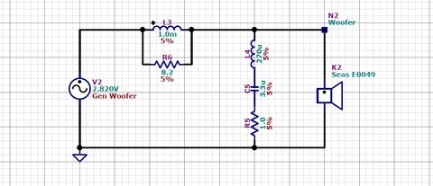

Chugunov Опубликовано 4 Октября, 2017 в 09:12 Жалоба Поделиться Опубликовано 4 Октября, 2017 в 09:12 Предлагаю все изначальные подключения в заглавной АС восстановить в исходное состояние. А экспериментировать с тем самым режектором. Для начала увеличить номинал сопротивления R2 до 4 ом. Возможно, Александру как раз не хватает тех самых 5 килогерц Исходное состояние - это дельно. Играть резистором 1 Ом - это легко. Но проблема в том, что НЧ динамик излучать эту частоту не должен, совсем не должен. А мы собираемся выпустить зверя из клетки. В описании колонки написано, что раздел фильтров 4 кГц, помнится я на глаз оценил в 3,5 - это рядышком. Проблема в том, что при разделе 4 кГц подавить пик 5 кГц не получится даже режектором. Делал я такие опыты с микрофоном. Получалось по импедансу и напряжению давил резонанс очень сильно, а микрофон его слышал. Резонанс однако. Мне лень искать что там за пищалка, приводить здесь ее характеристики, это обязан делать Tom, не маленький. Но думаю, что частота раздела 4 кГц выбрана не случайно и очень близко от стандартной для трехполосок 5 кГц. Думаю, дело было так: манагеры унюхали, что таких-то пищалок на складе завалялось много (или можно по дешевке купить партию, или банальная взятка) и на этом можно получить маржу (модное словечко, может отсюда пошло ругательство "хрен маржовый") и дали задание инжеНЕГРАМ скомстролить из них колонку. Те взмолились - дескать пара неподходящая, но их заткнули юристы-экономисты, вот и результат... Думаю, вся это возня кончится ничем, в лучшем случае самовнушением - ВРОДЕ получше стало. Кардинальное решение было озвучено выше - новая пищалка и новые фильтры, естественно обеих головок. Ну а покрутить резистор можно. Чтобы эффект был максимальный, можно сначала закоротить резистор 1 Ом, послушать, потом временно разорвать RLC цепь в любой точке и снова послушать. Это проще, чем искать резисторы, боюсь у Tom и деталей-то нет. Ссылка на комментарий Поделиться на другие сайты Поделиться
Гость Tom Опубликовано 4 Октября, 2017 в 11:29 Жалоба Поделиться Опубликовано 4 Октября, 2017 в 11:29 Исходное состояние - это дельно. Играть резистором 1 Ом - это легко. Но проблема в том, что НЧ динамик излучать эту частоту не должен, совсем не должен. А мы собираемся выпустить зверя из клетки. В описании колонки написано, что раздел фильтров 4 кГц, помнится я на глаз оценил в 3,5 - это рядышком. Проблема в том, что при разделе 4 кГц подавить пик 5 кГц не получится даже режектором. Делал я такие опыты с микрофоном. Получалось по импедансу и напряжению давил резонанс очень сильно, а микрофон его слышал. Резонанс однако. Мне лень искать что там за пищалка, приводить здесь ее характеристики, это обязан делать Tom, не маленький. Но думаю, что частота раздела 4 кГц выбрана не случайно и очень близко от стандартной для трехполосок 5 кГц. Думаю, дело было так: манагеры унюхали, что таких-то пищалок на складе завалялось много (или можно по дешевке купить партию, или банальная взятка) и на этом можно получить маржу (модное словечко, может отсюда пошло ругательство "хрен маржовый") и дали задание инжеНЕГРАМ скомстролить из них колонку. Те взмолились - дескать пара неподходящая, но их заткнули юристы-экономисты, вот и результат... Думаю, вся это возня кончится ничем, в лучшем случае самовнушением - ВРОДЕ получше стало. Кардинальное решение было озвучено выше - новая пищалка и новые фильтры, естественно обеих головок. Ну а покрутить резистор можно. Чтобы эффект был максимальный, можно сначала закоротить резистор 1 Ом, послушать, потом временно разорвать RLC цепь в любой точке и снова послушать. Это проще, чем искать резисторы, боюсь у Tom и деталей-то нет. вот пищик я уже ранее писал seas prestige h0830-08 Ссылка на комментарий Поделиться на другие сайты Поделиться
Chugunov Опубликовано 4 Октября, 2017 в 12:16 Жалоба Поделиться Опубликовано 4 Октября, 2017 в 12:16 вот пищик я уже ранее писал seas prestige h0830-08 Александр! Просил ведь уже дважды, да и в правилах сайта это есть - не надо цитировать всё. Или не цитируйте вовсе или оставляйте только нужное. Какой смысл в цитировании всего? Цените своё время и не цените чужое? Писать мало, надо было расписать - найти самому файл с описанием пищалки и привести из него информацию. Вы же заставляете делать это других. Цените своё время и не цените чужое? Не сразу нашел описание. На мой взгляд пищалка способна работать от 2 кГц, хотя резонанс 1,5 кГц. Повеселила мощность 80 Вт постоянно и аж 200 Вт кратковременно (тов. Мешин - обратите внимание), указано что с фильтром, но это для всех пищалок. Честная мощность 5 Вт Молодцы все-таки SEAS всегда приводят честную информацию (хотя надо уметь читать между строк). Но при переделке фильтров на эту частоту может понизиться общая мощность колонки (сколько там было - 300 ватт?). Поэтому инженеры поступили согласно рекомендациям - пищалку пускать от 3,5 кГц. Всё по уставу. В общем, лично я попробовал бы переделать фильтры. Но советовать Вам это не могу - работа творческая, надо искать и пробовать, хотя я на 80% уверен, что будет лучше. Другие могут дать вам точные рекомендации по калькуляторам, но я отношусь к ним скептически - нужна подгонка, микрофона нет, а делать это на слух... Можно, любители этого способа по полгода занимаются такой подгонкой, это не по мне. В общем, если в данном деле опыта у вас нет или мало, я бы не советовал что-то сильно менять. Тренироваться надо на кошках, но это моё мнение перестраховщика, другие сразу берут быка за рога. Ссылка на комментарий Поделиться на другие сайты Поделиться

Гость Tom Опубликовано 4 Октября, 2017 в 18:51 Жалоба Поделиться Опубликовано 4 Октября, 2017 в 18:51 (изменено) Попробывал ,резистор R5 1om не влияет на звук,без катушки L4 СЧ побольше,изменяя R6 СЧ тоже прибавляет(по моему лучше всего) . Изменено 4 Октября, 2017 в 18:53 пользователем Tom Ссылка на комментарий Поделиться на другие сайты Поделиться
Chugunov Опубликовано 4 Октября, 2017 в 21:15 Жалоба Поделиться Опубликовано 4 Октября, 2017 в 21:15 1 ...резистор R5 1om не влияет на звук, 2 без катушки L4 СЧ побольше, 3 изменяя R6 СЧ тоже прибавляет Александр! Если бы вы не написали в своём профиле возраст, то я сказал, бы что это речи студента или паче того... Может только я такой тупой, что ничего не понял. 1 Что значит не влияет? Вы его коротили, обрывали или меняли на другой номинал? Непонятно. Влияние будет, правда разное - смотря что вы делали. 2 Без катушки - она просто удалена или удалена и вместо нее перемычка? Тоже непонятно. Если удалена, то часть тока в области резонанса контура, вроде 5 кГц пойдет в динамик и СЧ станет побольше, но вот эта полоса частот лежит выше рабочей области (4 кГц по паспорту) и не должна идти на НЧ динамик. Если катушка замкнута, то должен быть некоторый завал наверху т. к. катушка своей индуктивностью препятствует прохождению ВЧ. Точне , да еще уже ночью, не соображу. В любом случае АЧХ должна искривиться, если фильтры были правильно расчитаны. Не думаю, что инженеры ошиблись - они за это хорошие деньги получают. 3 Снова непонятно - что за изменения. Про функцию L3R6 я писал выше. Эта цепочка выравнивает холм на СЧ. Вы как-то меняете это выравнивание, что получается - неизвестно. Принято стремиться к ровной АЧХ. Считается, что так будет слышно то, что задумывал звукорежиссёр при создании записи. Неравномерности АЧХ подчеркивают или скрадывают звук разных инструментов и голоса. Обычно борьба идет с горбами, они считаются наиболее вредными. Они могут подчеркивать голос или инструмент и делать звук на каких-то записях ярче, но на других записях такой звук будет раздражать или делать его неестественным. Если вы слушаете натуральные инструменты, ухо чувствительно к таким неровностям. Если вы слушаете синтезаторы и бум-тынц, то уху не за что зацепиться - в таких записях нет естественности, это совсем другая ситуация. Некоторые фирмы делают "улыбочку", но это отдельная тема. Есть еще возрастные и профессиональные изменения слуха. Это всегда понижение чувствительности уха особенно на ВЧ. Поэтому очень многих слушателям в весьма зрелом возрасте не хватает ВЧ или СЧ и они стремятся их добавить регуляторами (если таковые есть). В общем, я опять возвращаюсь к тому с чего начал - нужен микрофон. Это не панацея и не универсальное лекарство, но он по крайней мере покажет - ровная ли АЧХ, правильно ли сфазированы колонки и динамики. Раз его нет, приходится искать серую кошку в тёмной комнате. Относительно замыленной середины. Вы можете понимать под этим одно, а мы - другое. Хорошо бы сравнить с другой акустикой. Хорошо бы послушать отдельно каждую колонку. Хорошо бы послушать диски с тестовыми записями. Таких дисков много, можно скачать в интернете. Думаю, польза от них будет. Вы не поверите, но бывают случаи заводского брака, когда что-то не так запаяли. Очень редко на фирменной аппаратуре, но бывают. Хорошо бы пригласить на прослушивание кого-нибудь из друзей. Ни в коем случае нельзя заранее сообщать им свои претензии к колонкам. Пусть сначала послушают и скажут что не так. Если ваши независимые мнения совпадут - это одно, если нет - другое. Ссылка на комментарий Поделиться на другие сайты Поделиться
Гость Tom Опубликовано 4 Октября, 2017 в 22:27 Жалоба Поделиться Опубликовано 4 Октября, 2017 в 22:27 1 Что значит не влияет? Вы его коротили,-Да коротил 2 Без катушки - вместо нее перемычка L3R6 уменьшал сопротивление все кто слышал со мной согласны с другой акустикой сравнивал слушаю джаз инструментал вокал Ссылка на комментарий Поделиться на другие сайты Поделиться
