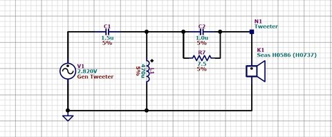

Гость Tom Опубликовано 17 Сентября, 2017 в 06:41 Жалоба Поделиться Опубликовано 17 Сентября, 2017 в 06:41 Доброе утро форумчане, кто силён в кроссоверах подскажите, коротко-есть акустика Penaudio Genya Средние частоты не особо нравятся подмыливают вопрос можно ли убрать режектор в цепи ВЧ ? Схема во вложении. Ссылка на комментарий Поделиться на другие сайты Поделиться
Nevod Опубликовано 18 Сентября, 2017 в 17:50 Жалоба Поделиться Опубликовано 18 Сентября, 2017 в 17:50 Где тут режектор-то? Обычный ФВЧ второго порядка. Цепь С2R7 выравнивает импеданс и чувствительность в диапазоне частот. Никак эти цепи не должны влиять на средние частоты. Попробуйте изменить полярность ВЧ динамика. Ссылка на комментарий Поделиться на другие сайты Поделиться
Гость Tom Опубликовано 18 Сентября, 2017 в 18:17 Жалоба Поделиться Опубликовано 18 Сентября, 2017 в 18:17 Спасибо за совет попробую. Ссылка на комментарий Поделиться на другие сайты Поделиться
Гость Tom Опубликовано 21 Сентября, 2017 в 08:32 Жалоба Поделиться Опубликовано 21 Сентября, 2017 в 08:32 Где тут режектор-то? Обычный ФВЧ второго порядка. Цепь С2R7 выравнивает импеданс и чувствительность в диапазоне частот. Никак эти цепи не должны влиять на средние частоты. Попробуйте изменить полярность ВЧ динамика. Привет а если снять кондёр ? Ссылка на комментарий Поделиться на другие сайты Поделиться
Yamazaki Опубликовано 22 Сентября, 2017 в 18:15 Жалоба Поделиться Опубликовано 22 Сентября, 2017 в 18:15 Без кардинальных переделок можно поиграться с наклоном колонки. Стыковка по фазе на частоте раздела далеко не всегда бывает идеальной, чисто за счет геометрии можно это компенсировать. Ссылка на комментарий Поделиться на другие сайты Поделиться
Гость Tom Опубликовано 22 Сентября, 2017 в 18:54 Жалоба Поделиться Опубликовано 22 Сентября, 2017 в 18:54 Без кардинальных переделок можно поиграться с наклоном колонки. Стыковка по фазе на частоте раздела далеко не всегда бывает идеальной, чисто за счет геометрии можно это компенсировать. Крутил уж по всякому ... Ссылка на комментарий Поделиться на другие сайты Поделиться
z.wadim Опубликовано 23 Сентября, 2017 в 06:17 Жалоба Поделиться Опубликовано 23 Сентября, 2017 в 06:17 Я бы не советовал менять фильтр, а вот его детали можно заменить на более серьезные. 1 1 Ссылка на комментарий Поделиться на другие сайты Поделиться
Гость Tom Опубликовано 23 Сентября, 2017 в 07:49 Жалоба Поделиться Опубликовано 23 Сентября, 2017 в 07:49 Я бы не советовал менять фильтр, а вот его детали можно заменить на более серьезные. Так там вроде не дешевые стоят. Ссылка на комментарий Поделиться на другие сайты Поделиться
Chugunov Опубликовано 23 Сентября, 2017 в 08:48 Жалоба Поделиться Опубликовано 23 Сентября, 2017 в 08:48 есть акустика Penaudio Genya Средние частоты не особо нравятся подмыливают вопрос можно ли убрать режектор в цепи ВЧ ? И смешно и грустно. Попытки "усовершенствовать" акустику стоимостью в четверть миллиона без малейших понятий в акустике и схемотехнике... Непонятно что еще стоит в звуковом тракте, как именно и на чем стоит акустика - а ведь полочники без подставок не играют. Замыливание - термин эмоциональный, даже измерений конкретно этих колонок нет и не будет. О чем тогда говорить? Советы "снять катушку из медного провода и заменить его золотым" - это из области самовнушения, но результат гарантирован. В данном случае никто точного совета "как смыть замыливание" не даст. Ладно, если бы это были колонки S-90, которые были у каждого третьего. Обратитесь к продавцам - они скажут, что надо купить у них усилитель в 5 раз дороже и поставить новые кабели из кислородного серебра понанотехнологиям. Режектор тут убрать нельзя поелику его нетути. Цепь C2R7 корректирует АЧХ поднимая самые верхние частоты (какие - можно прикинуть, но смысла не вижу), видно у самой пищалки завал сверху. Если убрать (уменьшить) С2, на ВЧ будет спад, и наоборот. Проводить какие-то изменения без понятия и без микрофона... ну хозяин-барин и волен делать со своими вещами что ему вздумается. 1 Ссылка на комментарий Поделиться на другие сайты Поделиться
