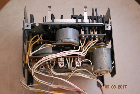

Dimonos Опубликовано 14 Августа, 2017 в 18:08 Жалоба Поделиться Опубликовано 14 Августа, 2017 в 18:08 Если не предполагается менятся кассетами и делать записи именно на GX75, то небольшое отклонение скорости ваще пофиг. ... Скорость определяется, исключительно скоростью вращения "тонвала"... ... Там вроде их 2 штуки и 2 прижимных ролика. Ссылка на комментарий Поделиться на другие сайты Поделиться
Dimonos Опубликовано 14 Августа, 2017 в 18:25 Жалоба Поделиться Опубликовано 14 Августа, 2017 в 18:25 ... Это или реверсная дека, или закрытый тракт... ... Закрытый тракт. Ссылка на комментарий Поделиться на другие сайты Поделиться
avdeynn Опубликовано 14 Августа, 2017 в 18:47 Жалоба Поделиться Опубликовано 14 Августа, 2017 в 18:47 Закрытый тракт. Точно, с ведущего двигателя на второй маховик через плоский пассик передача 1:1. Вчитался в 1 сообщение топика, проблема то вообще в девятке, а не в 75-м. Отрегулированный по методу "от забора до обеда" GX-9 имеет свою скорость, уникальную во вселенной, которую не хочет воспроизводить 75-й. "Запись с девятки очень замено тянет 75." Ссылка на комментарий Поделиться на другие сайты Поделиться
Dimonos Опубликовано 14 Августа, 2017 в 19:03 Жалоба Поделиться Опубликовано 14 Августа, 2017 в 19:03 А на первый маховик? А почему вы решили, что прямой привод, у вас тайкой аппарат есть или был? Не слишком ли? Почему там одним движком не вращать через пассик 2 маховика, как на картинке? Ссылка на комментарий Поделиться на другие сайты Поделиться
avdeynn Опубликовано 14 Августа, 2017 в 19:13 Жалоба Поделиться Опубликовано 14 Августа, 2017 в 19:13 Могу предложить топикстартеру попробовать метод предыдущих поколений, применявшийся еще для катушечных магнитофонов при отсутствии измерительной аппаратуры. На кассете с записью делается метка постоянным магнитом, далее от метки отмеряется линейкой лента из расчета 4,76 см/с х 60 секунд и ставится магнитом 2 метка. Далее контроль по секундомеру. А на первый маховик? А почему вы решили, что прямой привод, у вас тайкой аппарат есть или был? Не слишком ли? Почему там одним движком не вращать через пассик 2 маховика, как на картинке? Первым маховиком служит сам корпус ведущего двигателя того же диаметра. И аппарат был, и мануал нашел. Автор топика его уже нашел, если интересно, могу выложить. Ссылка на комментарий Поделиться на другие сайты Поделиться
