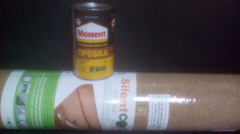

veselovi4 Опубликовано 15 Октября, 2017 в 15:35 Автор Жалоба Поделиться Опубликовано 15 Октября, 2017 в 15:35 Почему взялся повторить именно этот проэкт ? Просто вижу попытку "добыть" из этих динамиков басов...А дружищще у меня давно занимается мебельным производством. Просто мне не было где всё это собирать. Недавно офис переехал в другое помещение. И появился "закуток" где можно помусорить так сказать. Напилил он мне досок. А шкантовку и вырезы больших окружностей я уже сам. Люблю руками поработать так сказать. Сейчас готов "черновой" корпус. Просохнет все...устаканится. Потом лицевая панель и все это пробкой оклею...видел у кого то на фото. Красиво. Грили придумал ..думаю весьма весьма будут :smile: Ссылка на комментарий Поделиться на другие сайты Поделиться

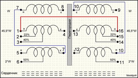

veselovi4 Опубликовано 16 Октября, 2017 в 14:41 Автор Жалоба Поделиться Опубликовано 16 Октября, 2017 в 14:41 Если я правильно понял, оба усилка однотактные. Басов можно и не услышать... Да оба однотактника. Ну и "вспомнив об этом" прикупил в ТЕКе два транса для PP _http://tec.org.ru/board/tvz_66pp_universal/141-1-0-3632 И уже подготовлен квартет 6П14П :smile: . Ссылка на комментарий Поделиться на другие сайты Поделиться
