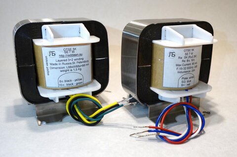

veselovi4 Опубликовано 13 Октября, 2017 в 21:12 Автор Жалоба Поделиться Опубликовано 13 Октября, 2017 в 21:12 В общем решился я все таки на сборку акустики. Так сказать первый блин :smile: И решил повторить вот такой проект TQWP. Имеются в наличии пара 4ГД-35,пара 4ГД-36,пара 2ГД-36 (78года) и пара 2ГД-36 (84 года новые) _https://sites.google.com/site/tubeslife/moi-proekty/4gd-35-v-oformlenii-tqwp Мой друг имеет свое мебельное производство и благо автор этой акустики дал весь распил. На данный момент все уже собрано ....вернее сохнет второй слой резино-битумной мастики и подготовлен раскрой войлока. У меня вопрос. Какую "связку" все таки попробовать ? 4ГД-35 + 2ГД-36 или 4ГД-36 + 2ГД-36 ? И как сделать без фанатизма разделение частот ? Достаточно ли "обычного" конденсатора или все таки расстараться и смастерить что покруче? Сейчас собраны два уся...один "покемон" с GG лампами на выходе и трансами TW4SE в ультралинейном режиме. И один на паре 6Н9С+6П6С с трансами как бы ТВЗ-1-9 "ЛЮКС"...(одно название только осталось от них)...тоже в ультралинейном режиме )). Ссылка на комментарий Поделиться на другие сайты Поделиться
