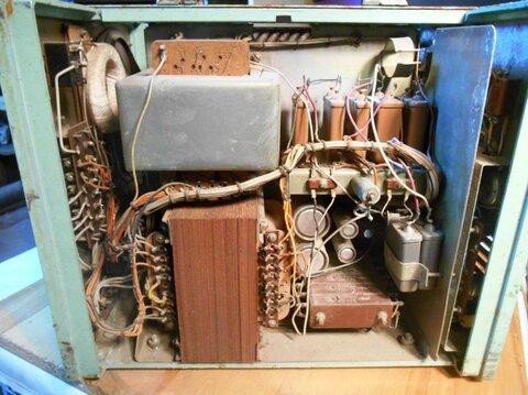

Alex111 Опубликовано 11 Апреля, 2017 в 15:42 Жалоба Поделиться Опубликовано 11 Апреля, 2017 в 15:42 Добрый день, уважаемые. Имеется силовой трансформатор от советского трансляционного усилителя на лампах 6Р3С (3 шт) у-100 4.2. Может ли он потянуть 4 шт.ГУ-50 (2 канала PP)? К сожалению, не нашел мощностных данных этого трансформатора. :sad: Заранее - спасибо! Ссылка на комментарий Поделиться на другие сайты Поделиться
TANk Опубликовано 11 Апреля, 2017 в 18:09 Жалоба Поделиться Опубликовано 11 Апреля, 2017 в 18:09 Сравниваем ток накала. 4 лампы ГУ-50 потянут 4*0.8=3.2А 3шт 6Р3С тянут 3А. Так что по накалу трансформатор лампы должен вытянуть. Если сравнивать по максимальной мощности анода то ГУ-50 имеют 4*40=160Вт. 3шт 6Р3С имеют 6*20=120Вт. По анодной обмотке тоже не должно быть проблем, если ограничить мощность на ГУ-50 примерно по 30Вт на баллон. Вот тут есть паспорт на 100У 4.2 там схемы намотки тарнсформатора количество витков и провод _http://publ.lib.ru/ARCHIVES/_CLASSES/TEH_RAD/''U-100U4.2''_usilitel'.[djv-fax].zip Ссылка на комментарий Поделиться на другие сайты Поделиться
Alex111 Опубликовано 11 Апреля, 2017 в 22:38 Автор Жалоба Поделиться Опубликовано 11 Апреля, 2017 в 22:38 (изменено) Сравниваем ток накала. 4 лампы ГУ-50 потянут 4*0.8=3.2А 3шт 6Р3С тянут 3А. Так что по накалу трансформатор лампы должен вытянуть. Если сравнивать по максимальной мощности анода то ГУ-50 имеют 4*40=160Вт. 3шт 6Р3С имеют 6*20=120Вт. По анодной обмотке тоже не должно быть проблем, если ограничить мощность на ГУ-50 примерно по 30Вт на баллон. Вот тут есть паспорт на 100У 4.2 там схемы намотки тарнсформатора количество витков и провод _http://publ.lib.ru/ARCHIVES/_CLASSES/TEH_RAD/''U-100U4.2''_usilitel'.[djv-fax].zip Да, большое спасибо, что отозвались! Посмотрел информацию - так и есть, придется подумать об ограничении мощности, "выжимаемой" из ГУ-50, притом, что есть еще другие лампы, у которых ток анода (драйверные) тоже "скушает" определенную часть мощи этой обмотки... Изменено 11 Апреля, 2017 в 22:38 пользователем Alex111 Ссылка на комментарий Поделиться на другие сайты Поделиться
Lexter Опубликовано 12 Апреля, 2017 в 01:11 Жалоба Поделиться Опубликовано 12 Апреля, 2017 в 01:11 ... придется подумать об ограничении мощности, "выжимаемой" из ГУ-50 ...Можно вынести накал на отдельный трансформатор, тогда можно всю габаритную мощность трансформатора использовать под анодное питание. Перегрузки "по железу" трансформатора не будет. Небольшое превышение паспортного значения тока в анодной обмотке не очень страшно, запас по сечению провода там есть. 1 Ссылка на комментарий Поделиться на другие сайты Поделиться
Alex111 Опубликовано 12 Апреля, 2017 в 23:12 Автор Жалоба Поделиться Опубликовано 12 Апреля, 2017 в 23:12 (изменено) Можно вынести накал на отдельный трансформатор, тогда можно всю габаритную мощность трансформатора использовать под анодное питание. Перегрузки "по железу" трансформатора не будет. Небольшое превышение паспортного значения тока в анодной обмотке не очень страшно, запас по сечению провода там есть. Да, согласен - тоже вариант решения - использовать накальный трансформатор, сам об этом подумывал.... Насчет же запаса по сечению - был ранее один трансформатор от КВН-49, тоже обмотка анодная вроде бы должна была тянуть по сечению..., но когда ток с нее доходил до 80-90% от максимума, транс грелся существенно... Может - это из-за времени его изготовления..., давно это было. Изменено 12 Апреля, 2017 в 23:13 пользователем Alex111 Ссылка на комментарий Поделиться на другие сайты Поделиться
Lexter Опубликовано 13 Апреля, 2017 в 09:48 Жалоба Поделиться Опубликовано 13 Апреля, 2017 в 09:48 (изменено) ... 80-90% от максимума, транс грелся существенно ...Да, промышленные трансформаторы рассчитывают так, что при максимальной мощности нормальная рабочая температура может быть под 100 градусов. До точки Кюри у железа далеко, это не феррит, лаковая изоляция провода - высокотемпературная. Это нормально.А то, что температура начинает существенно возрастать только у самого максимума нагрузки по току, так это от того, что мощность пропорциональна квадрату тока. Нагрузите свой трансформатор предполагаемым максимальным током и проверьте, до какой температуры нагреется. Потом решите, можно применять или не стоит. Изменено 13 Апреля, 2017 в 09:53 пользователем Lexter Ссылка на комментарий Поделиться на другие сайты Поделиться
