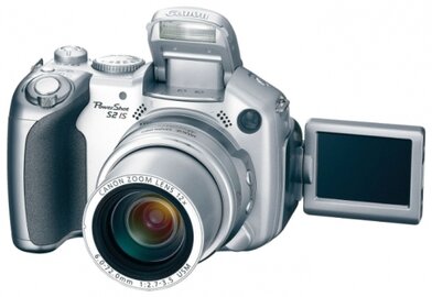

vik402 Опубликовано 3 Февраля, 2017 в 13:29 Жалоба Поделиться Опубликовано 3 Февраля, 2017 в 13:29 Фотоаппарат Canon S2 IS, старый добрый мегазум, работает отлично. Но замучался менять Ni-Mh аккумуляторы, а их в нём аж 4 штуки. Дело в том, что сейчас пользуюсь фотоаппаратом от случая к случаю, в таком режиме про аккумуляторы забываешь, они быстро саморазряжаются и умирают от "пустого" хранения. Пробовал пользоваться щелочными батарейками, тоже как то не очень... покупать раскрученные элементы "из рекламы" дОрого, а обычных щелочных элементов среднего ценового диапазона, тоже, почему то, хватает буквально на несколько снимков, да и то если без вспышки. "Засела" мысль об использовании, в качестве источника питания, Li-Ion аккумуляторов формата 14500 на 3,7 В, но куда девать "лишние" вольты? Если 4 батарейки это 6 вольт, то 2 элемента по 3,7 В, это 7,4 В. Сгорит, не сгорит электроника фотоаппарата от такого напряжения? Ссылка на комментарий Поделиться на другие сайты Поделиться

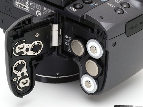

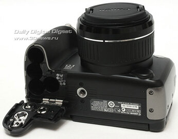

vik402 Опубликовано 5 Апреля, 2017 в 07:18 Автор Жалоба Поделиться Опубликовано 5 Апреля, 2017 в 07:18 Лишь вчера получил от друзей китайцев посылочку... 2 Li-Ion аккума формфактора 14500, зарядное для них и аж 5 платок преобразователей DC-DC. Нарисовалась проблемка... не могу придумать, как это разместить в аккумуляторном отсеке фотика. Дело в том, что из-за необходимости использования платы преобразователя, обычная схема - 2 аккумулятора+2 муляжа не проходит. Ведь надо разместить плату, причем подать на нее питание от двух последовательно соединенных аккумов и затем с платы же подать питание на соответствующие клеммы отсека. Как? Картинки батарейного отсека: Причем платка преобразователя не входит вместо одного аккумулятора, ей нужно 2 места. --- Пока крутил-вертел в руках фотик, обнаружил у него разъем DC 7.4V. Обрадовался, т.к. можно аккумы разместить во внешнем корпусе и сделать типа Power Bank, но... радовался преждевременно... не могу найти разъем DC 3.0 х 1.0 мм. Их нет даже у друзей китайцев. Они есть только в огромных наборах или в составе БП по цене 600 и выше рублей :sad: --- Не найдется ли у кого из граждан Датагории такого разъемчика? Конструктив не важен, картинка просто для примера, важны лишь наружный и внутренний ∅... надо 3.0 Х 1.0 мм. --- У полностью заряженных аккумов напруга по 4.2 В, т.е. всего имеем 8.4. Напрямую подавать это напряжение на фотик, думаю рисковано? Ссылка на комментарий Поделиться на другие сайты Поделиться
