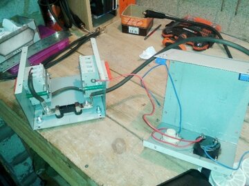

Гость COREi7 Опубликовано 5 Декабря, 2016 в 04:04 Жалоба Поделиться Опубликовано 5 Декабря, 2016 в 04:04 Баласт пока находится на стадии монтажа. Переделывается все полностью, в т.ч. изготовлен новый корпус бОльших размеров, из стенок старого корпуса системного блока. Добавлено еще 4 рубильника для включения отдельных групп сегментов. Будут использованы новые спирали, большей мощности, что позволит сократить количество сегментов с 26 до 20. Новый исправленный и уточненный расчет: Фото монтажа: Ссылка на комментарий Поделиться на другие сайты Поделиться
harvester Опубликовано 17 Декабря, 2016 в 09:00 Жалоба Поделиться Опубликовано 17 Декабря, 2016 в 09:00 Мутновато, но принцип виден. Для того, чтобы во время нагрева сопротивление спиралей как можно меньше изменялось нужно много спиралей и растягивать их. Ссылка на комментарий Поделиться на другие сайты Поделиться
Гость COREi7 Опубликовано 2 Января, 2017 в 04:21 Жалоба Поделиться Опубликовано 2 Января, 2017 в 04:21 Всех праздником! Балласт готов, смонтирован и испытан. Все работает как нужно, спасибо s237 за помощь! :cool: Хотел фотки запостить но форум к сожалению не дает - пишет что исчерпано свободное место :sad: Позже залью видео с испытаниями. Фоток много самого монтажа и оконечного вида, но на форуме туго с фотками... Думаю видео получится залить. Ссылка на комментарий Поделиться на другие сайты Поделиться

Гость COREi7 Опубликовано 2 Января, 2017 в 09:48 Жалоба Поделиться Опубликовано 2 Января, 2017 в 09:48 ... Вы можете посмотреть в вашем профиле, куда именно и сколько вы потратили, и даже что-нибуль предпринять по этому поводу. ... Да действительно, спасибо за подсказку, удалось высвободить 2 мегабайта. Вот несколько фоток. Ссылка на комментарий Поделиться на другие сайты Поделиться
Гость COREi7 Опубликовано 2 Января, 2017 в 10:23 Жалоба Поделиться Опубликовано 2 Января, 2017 в 10:23 Тестовое испытание балласта проведено на трех режимах, в зависимости от установленной силы тока: до 50 Ампер, до 100 Ампер и до 150 Ампер. Выходное напряжение сварочного аппарата под нагрузкой около 20 Вольт. https://youtu.be/WIQUwxLR-dE В общем балласт готов. Всем спасибо за помощь, особенно s237. ... А не логичнее ли, разместить спирали внутри конструкции (а не снаружи) ? С точки зрения безопасности... ... Логичнее, но корпуса такого размера нет. Если появится, то конечно доработаю, но пока будет так. Ссылка на комментарий Поделиться на другие сайты Поделиться
