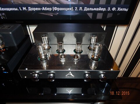

Всем привет. Принесли мне усилитель на профилактику. Это ,как я понял , конструктор-сделай сам. В общем проблема №1 фон 50гц, с ней все понятно. Проблема №2 - владелец усилка хочет попробовать его в триоде, возможно сделать переключатель. Как я понимаю , для переключения режима необходимо резистор , идущий от сетки, с плюса перекинуть на анод? или есть еще подводные камни?

Теоретически нужно пересчитывать рабочую точку под триод и катодный резистор тоже переключать. Но практически никто так не делает - триод всё стерпит, ставят просто переключение на анод через резистор. Потому как такие двухрежимные аппараты делают в основном для опытов.

нашлось откуда фоном дует, в выходном трансформаторе кз одной из первичек(16 ом вместо 100) и замыкание первички и вторички(прозваниваются между собой) полная засада и попадос на пару новых выходников.

Перемотать транс нет возможности?
Может это гараздо дешевле окажется. В зависимости от того где коротыш, это может быть полная перемотка или наоборот - только самую наружную обмотку перемотать.

Мотать не умею даже силовики, неговоря уже о выходниках. давно его жарили, лак потекший , а на втором все отлично.
