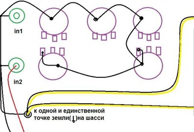

Виталий, добрый вечер.
Дело пошло.
Начал панели с регуляторами.
По вашей схеме.

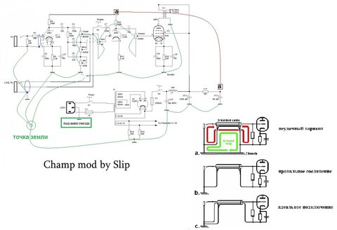

Вопрос про землю входа, обозначенного у Вас in2.
Это вход LINE На моей схеме его нет (забыл нарисовать).
Но схема такая же, как вот эта.
Куда лучше завести от него общий?
Как по Вашей схеме или иначе?
И как к этому входу лучше подвести сигнальный провод? C землёй или без?
Рядом с ним регулятор GAIN.
