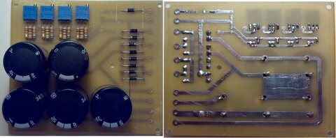

vitivsev Опубликовано 8 Октября, 2016 в 21:11 Жалоба Поделиться Опубликовано 8 Октября, 2016 в 21:11 А что кенотрон это фетиш ?Максим, кенотрон в гитарном усилителе, для понимающих, имеет свое предназначение...насчет выше используемой и готовой платы, ее разработчик не знал , что из нее будут ваять гитарник, иначе было бы все по другому ... Прошу прощения у Олега за офф...это другая тема, но ... Максим, вам необходимы определенный доказательства, пожалуйста(см.рис), только не разводите здесь нравоучительных споров про креветки, кароедки и прочих древопожирающих насекомых существующих в современном мире... Максим, и Я, и Юрий знаем о чем здесь говорим, гитарная "тема" имеет свою специфику. Печатный, навесной, гибридный монтаж - дело вкуса и определенных возможностей Давайте перестанем молоть из пустого в порожнее, присоединяйтесь с позиции правильных советов ... Ссылка на комментарий Поделиться на другие сайты Поделиться
Гость Максим_В Опубликовано 8 Октября, 2016 в 21:21 Жалоба Поделиться Опубликовано 8 Октября, 2016 в 21:21 Я поначалу только предложил не разрывать землю, а из большой петли сделать небольшие . Вы встретили это в штыки ,хотя в предложении был резон свой . потом предложил убрать сопли и перенести Кенотрон тоже на плату ,чтобы все было в одном конструктиве .И это в штыки . Но если вы одно делаете так,а тут же другое совсем в ином исполнении,то как это состыковать?. Вот и все. А остальное наносное , триггеры,фазы.кваки и бустеры на двойном расстроенном Т-мосту . Ссылка на комментарий Поделиться на другие сайты Поделиться
