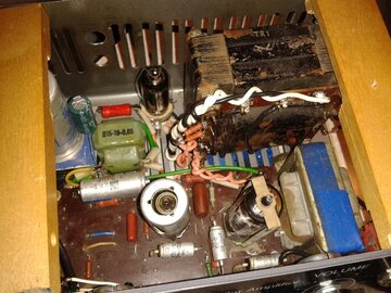

bosss Опубликовано 7 Октября, 2016 в 21:48 Автор Жалоба Поделиться Опубликовано 7 Октября, 2016 в 21:48 У меня ещё вопрос по моей конструкции. Я заменил панельку выходной лампы на экранированную. И колпачок теперь сильно греется. Гораздо сильнее чем на триоде. Ведь он теперь ухудшает вентиляцию вокруг этой лампы. Не перегреется ли она? Штатно такая панелька ставиться на 6Ф5П, а там пентод то же качает мощу. Ссылка на комментарий Поделиться на другие сайты Поделиться

bosss Опубликовано 7 Октября, 2016 в 22:01 Автор Жалоба Поделиться Опубликовано 7 Октября, 2016 в 22:01 ... Насколько понял БП вынесенный? ... Нет. Это я разобрал, чтобы подлезть проще было. В идеале будет так: Ссылка на комментарий Поделиться на другие сайты Поделиться

bosss Опубликовано 7 Октября, 2016 в 22:14 Автор Жалоба Поделиться Опубликовано 7 Октября, 2016 в 22:14 ... А почему вы не делаете нормальную плату бп, а лепите сопли? ...Что Вы под этим имеете в виду? И какая плата может быть в таком БП? Диодного моста здесь нет. Что на плату лепить? Конденсаторы фильтра? Здесь для этого нет места. Некоторые детали добавились в процессе настройки. Ссылка на комментарий Поделиться на другие сайты Поделиться
