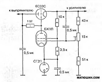

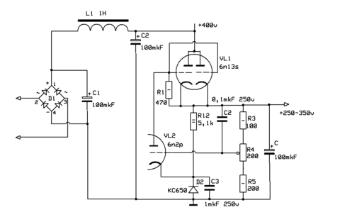

Гость gtxpert Опубликовано 17 Июня, 2016 в 22:07 Жалоба Поделиться Опубликовано 17 Июня, 2016 в 22:07 я тут подумал, что возможно поставить какой нибудь стабилизатор напряжения после обычного диодного выпрямителя, и тем самым отделить "кремний" от схемы усилителя. если я прав, должен получится эффект (если конечно эффект этот вообще существует) не хуже, чем при использовании "кенотронов" например заинтересовала основа схемы только я одно не пойму, будет ли являться эта (или подобные) схемы альтернативой "электронному дросселю на мосфете" !? вот так я вижу эту схему в использовании (только со старыми обозначениями номиналов путаница какая то) и еще бы ее в этом виде использовать с чуть большим напряжение, вольт 430, вроде должна работать!? Ссылка на комментарий Поделиться на другие сайты Поделиться
Гость gtxpert Опубликовано 18 Июня, 2016 в 23:41 Жалоба Поделиться Опубликовано 18 Июня, 2016 в 23:41 (изменено) ... Номиналы в старых схемах обозначались так: 0,1 это 100кОм. (т.е. 0,1 мегоома). ... >_< ... И что вы будете стабилизировать ? ... да вот и сам не знаю, изучаю "предмет", думал эта схема может давить пульсации как "электронный дроссель" ... в стабилизаторе питания радиолокатора применены 6С33С... ... наверное эта схема) интересно, что именно их шокировало? зы: а в общем да, если включить здравый смысл , то ламповость ламповая получается Изменено 19 Июня, 2016 в 10:57 пользователем gtxpert Павел, ещё одна такая коммерческая реклама и бан Ссылка на комментарий Поделиться на другие сайты Поделиться
TANk Опубликовано 20 Июня, 2016 в 12:40 Жалоба Поделиться Опубликовано 20 Июня, 2016 в 12:40 Она их тогда так впечатлила, что с тех пор 6С33С у японцев одна из самых любимых ламп для построения усилителей. Больше всего конструкций на этой лампе именно у японцев сделано. Ссылка на комментарий Поделиться на другие сайты Поделиться
