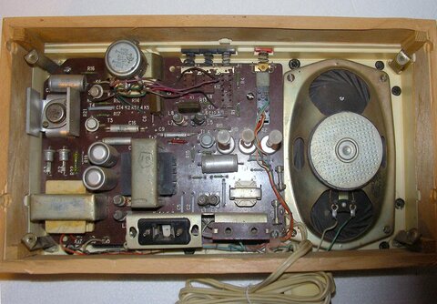

Собственно отдали 10 этих приемников на запчасти.

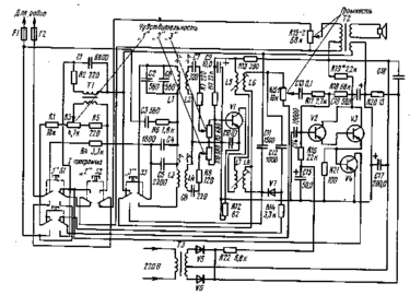

Интересует возможность использования выходного трансформатора (ЯЗ ТВ-2) в небольших околокомпьютерных поделках.
Ну и других деталек тоже.
В работу я бы пустил динамики, корпуса (при хорошей сохранности), трансформатор питания Т3 (померьте наряжение на вторичке), резисторы, радиаторы, транзисторы, диоды.
А вот конденсаторы электролитические, страшные разъёмы и кнопки П2К я бы сразу в мусор спустил.
... использования выходного трансформатора (ЯЗ ТВ-2) ...
Это спец трансформатор для транзисторного усилителя этой топологии.
Если вы метили на ламповое, то никак.
А неламповое лучше собрать без всяких выходных трансформаторов.
... Это спец трансформатор для транзисторного усилителя этой топологии ...
Не только. Та обмотка, что подключена к потенциометру на 68 кОм, рассчитана на работу от трансляционной линии с переменным напряжением 30 В. Так что можно, наверное, в ламповых однотактах использовать, если сердечник с зазором пересобрать . Выходная мощность их, думаю, не больше одного ватта. И диапазон частот "снизу" узковат.
А динамики 2ГД40 очень хороши в качестве СЧ или СЧ-ВЧ!
Можно и как ШП. У меня они как ШП в околокомпьютерных лабиринтах работают. Басом, конечно, грудь не мнут, но все басовые инструменты вполне реалистично воспроизводят. При этом при двух ваттах на канал с расстояния 1 метр долго не вытерпеть: ну очень громко!
Можно трансформаторы переделать в дросселя и применить в ламповой технике.
Там еще есть Тр1 - ТСС-II-1, вроде как согласующий.
Я понял - надо все снимать, мерить и потом уже морщить ум :smile:
Можно использовать динамики прямо в родных корпусах как околокомпьютерные колонки - супер-пупер-ретро-винтаж! Звук будет сильно лучше, чем у пластиковых "пукалок".
