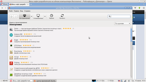

В Центре приложений Ubuntu есть целый раздел, посвященный электронике...

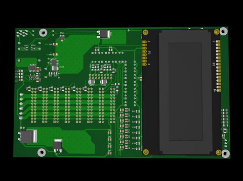

Уже не актуально. В "ночных" версиях KiCad среда моделирования ngspice работает "из коробки".
Таким образом - KiCad уже умеет практически все:
- рисовать схему,
- моделировать ее,
- разводить печатную плату,
- получать из нее гербер и отдавать в производство.
На картинках 3D модель одной из моих плат в KiCad-е.
Если KiCad интересен еще кому нибудь, кроме меня, то могу поделиться своим скромным опытом.
Опять же - 3D моделями. Большинство моделей на картинках - мои.
