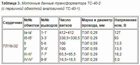

Gorbynkov Опубликовано 1 Июля, 2017 в 09:17 Жалоба Поделиться Опубликовано 1 Июля, 2017 в 09:17 Позвольте освежить и спросить ещё раз про ТС-40. Имеется: УНЧ с БП от Беларусь Р-101-Л. Силовой там довольно солидный. И как мне кажется - вполне может тянуть 4 шт. 6П14П вместо двух. То есть - хочу добавить в паралель ещё пару.... В этом случае пойдет ли замена штатного выходного на этот ТС-40-2 ??? Ссылка на комментарий Поделиться на другие сайты Поделиться
aleks8845 Опубликовано 1 Июля, 2017 в 10:08 Жалоба Поделиться Опубликовано 1 Июля, 2017 в 10:08 (изменено) 1498900632[/url]' post='155554']То есть - хочу добавить в паралель ещё пару.... В этом случае пойдет ли замена штатного выходного на этот ТС-40-2 ??? "На этот", стоит полагать из поста #2? Замена подойдет, если только провод первички ТВЗ "потянет ток пары ( в параллель) выходных ламп, а какой ток Вы им установите мы не знаем, однако не забываем, что провод Ф 0.2 при плотности тока 2А на мм2 будет 60-70 ма. выбор как всегда за Вами :smile: Изменено 1 Июля, 2017 в 10:09 пользователем aleks8845 Ссылка на комментарий Поделиться на другие сайты Поделиться
Gorbynkov Опубликовано 1 Июля, 2017 в 10:59 Жалоба Поделиться Опубликовано 1 Июля, 2017 в 10:59 (изменено) Ну как-бы.... впритык что-ли? Около 200 мА на 4 штуки + 1-2 в предварительном..... Или другой поискать? Изменено 1 Июля, 2017 в 11:00 пользователем Gorbynkov Ссылка на комментарий Поделиться на другие сайты Поделиться
aleks8845 Опубликовано 1 Июля, 2017 в 11:15 Жалоба Поделиться Опубликовано 1 Июля, 2017 в 11:15 (изменено) Ссори, как всегда каждый о своем, в начале ветки шла речь о перемотке ТС40-2 под нормальный звуковой транс, о чем был Ваш вопрос не понятен, если хотите использовать его как есть, то проблем по току не будет......, будут другие,т.к. в стандартном исполнение этот ТС предназначен для питания, а не для звука. Ваш вопрос был: 1498900632[/url]' post='155554']В этом случае пойдет ли замена штатного выходного на этот ТС-40-2 ??? А это его характеристики для питания 50Гц: Около 200 мА на 4 штуки + 1-2 в предварительном..... Изменено 1 Июля, 2017 в 11:20 пользователем aleks8845 Ссылка на комментарий Поделиться на другие сайты Поделиться
