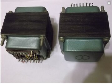

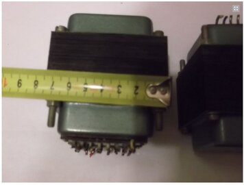

Здравствуйте.Подскажите что за трансы может кому то встречались какие напряжения
Хочу приобрести
Может кто пробовал мотать на них выходные
Гость igor1969
Что-то похожее встречал в авиационке, по-моему они 400 Гц. (самописцы?)
С какого то магнитофона снимал похожий. Только кожухи черные были.

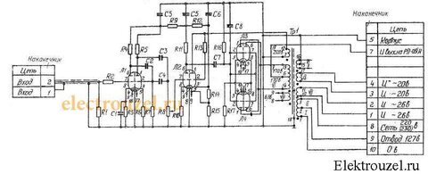

На усилителях от самописцев и прочих координатных устройствах такие трансформаторы питали ламповые усилители.
Если перематывать то очень неплохое железо (5-тая приёмка). Если они на 400 герц то 90% придется перематывать.
Да хочу под перемотку Для выходных на унч.Красивые корпуса
похожие трансформаторы стояли в УМ-249.
Гость handiman
Это сетевые 50 гц трансы от усилителей самописцев МСР 70х годов. Я пробовал их железо в двухтактном усилителе класса А на 6п1п в триоде. Обмотки для 8 ом нагрузки секционированные, первичная 2х1300 пэтв 0,28, вторичная 80 пэв 0,8. Полоса поуровню - 3дб от 30 до 40000 гц, дальше до 80кгц. Судите сами.

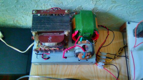

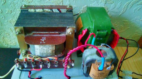

Здравствуйте,уважаемые форумчане! есть вот такой трансформатор- Т-40. ничего про него не известно в интернетах. Намоточные данные :
Первичка 220-380 вольт
Число витков 0-695-1200, провод ПЭВ-2 ∅ 0,29;0,25
Вторички:
- 52-120-250 вольт
Витков 0-165-380-790 провод ПЭВ-2 ∅ 0,25.
-65 вольт 205 витков ПЭВ-2 ∅ 0,12
-6,5 вольт 21 виток ПЭВ-2 ∅ 0,74

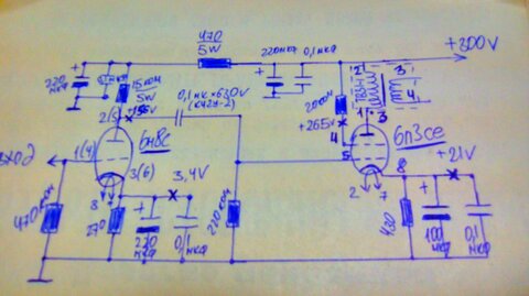

Помогите распознать что за зверь и главное какой так он может выдать ток на вторичных обмотках,особенно 250 и 6,3 Использую его как анодный трансформатор для однотакта на 6П3СЕ, вроде работает,но меня смущает что он нагревается и начинает через какое-то время неприятно ,пусть и не громко,гудеть. Спасибо!
Сколько градусов? Если 45-60 норма. Что бы при работе гул устранить я обычно затягивал железо, и проваривал в парафине. Мне помогало.
Изменено пользователем Ubiks
по накалу превышена нагрузка
а что если вытянуть 6н8 и погонять часа 2 ???
Как понять вытянуть? В качестве накального применен ТАН31, его накальная обмотка. Схематично потребление 3,0 А, ТАН выдаёт 3,2. Вы про этот Т-40 не знаете ничего?!
