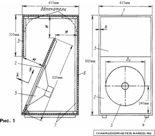

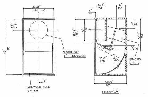

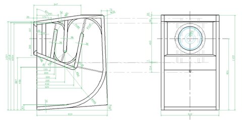

Советую не голословно, есть возможность сравнить:

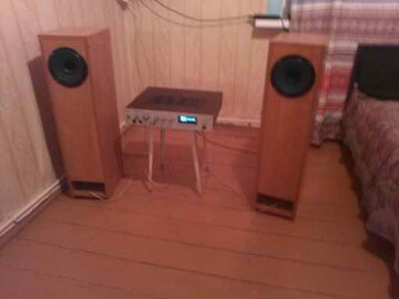

Я собрал себе на динамиках НОЭМА 100ГДШ65-4 сужающуюся трансмиссионную линию. Звучит очень достойно. Динамики присылали Почтой России из Москвы. С пересылкой вышло почти 5,5 тыс. рублей. Корпус делал из готовых лакированых ДСП панелей, они продаются в строительных магазинах. Получился примерно 36 литров внутренний объём. Нижняя частота от 36 Гц. Бас хороший, настоящий, но не фазоинверторный, а... лучше.

Моя история такова. Будучи беженцем (ДНР) я осуществил таки мечту всей своей жизни - жить в России среди своих единомышленников. Как только трудоустроился, начала налаживаться жизнь... Мне подарили колонки Вега 50АС-106, усилитель Радиотехника У101 был "хозяйский", я его отремонтировал и немного твикнул, он стал более-менее звучать.
Добиться толкового звука от Вега50АС-106 практически невозможно по причинам:
1. маловат корпус, влечёт это к "бубнению" и грязным низам.
2. крайне плохой СЧ, демпфирование уменьшает резонансы, но душит звук...
3. низкого качества ВЧ динамик, мне нравится как звучит бумага (например 2ГД-36) или более кошерные вещи.
Заткнув один из портов ФИ, я понизил частоту настройки, но ограничил динамический диапазон, появились свисты порта ФИ, да и не работает ФИ выше некоторых скоростей воздуха.
Понял, что заставить "зазвучать" Вегу не удастся... Да ещё я избалован звучанием ТрубоВойтом 4-А28, которые были у меня "в прошлой жизни", поэтому идея хотя бы компромиссного звука витала в воздухе...
Динамики, желаемые по звуку, имеют большие размеры, что неприемлимо для меня, ведь своего жилья нет, переезды - зло. Выбор пал на продукцию НОЭМА, 100ГДШ-65-4. Они были куплены в инет-магазине, обошлись с доставкой Почтой России 5490 рублей.
Станков по дереву у меня нет, купил только лобзик Фиолент. Поэтому было принято решение собирать из готовых ДСП плит, ламинированных, нормированных стандартных размеров, которые продаются в строительных магазинах.

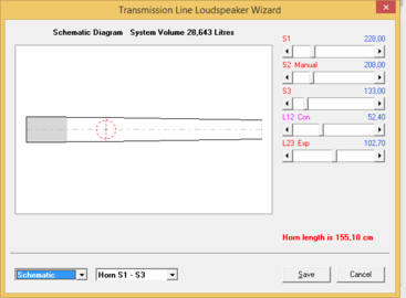

Считал я колонки, задав параметры динамиков из его паспорта, в программе Hornresp.
Выбрал, что для одной колонки достаточно 2х плит 1000х560 и 1710х280, итого 4 плиты...
Получившиеся параметры Hornresp были использованы для конструирования корпуса в программе Splan7.0,
