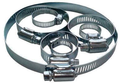

Datagor Опубликовано 16 Апреля, 2016 в 02:52 Жалоба Поделиться Опубликовано 16 Апреля, 2016 в 02:52 ... А не проще взять стеклорез провезти его по кругу и нормально отбить ... Проще и правильнее. Только отбивать не нужно! Стеклорез + смена температур = вуаля. https://www.youtube.com/watch?v=rYroEnnY3dE Мужик даже приспособу сделал, наверное регулярно бутылки режет. А вам можно вросто взять, например, винтовой хомут подходящего диаметра и использовать как направляющую для стеклореза. Ссылка на комментарий Поделиться на другие сайты Поделиться
