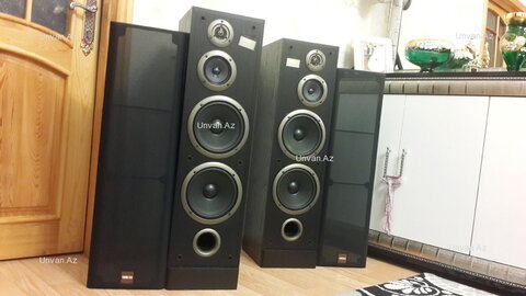

акустика Yamaha NS-70

Yamaha NS-70
Если нравиться звучание этой акустики, то не думаю что этот усилитель сильно "испортит" звук.
