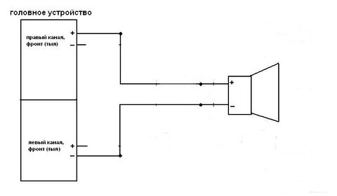

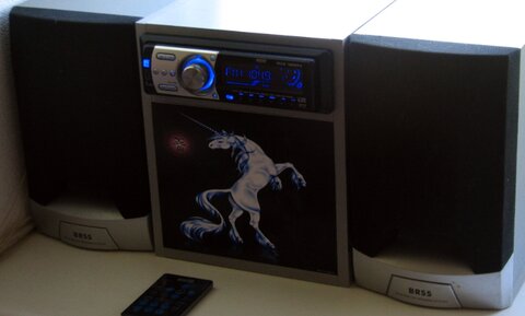

vik402 Опубликовано 24 Марта, 2016 в 13:12 Жалоба Поделиться Опубликовано 24 Марта, 2016 в 13:12 Имеется вот такой самодельный муз.центр на базе автомагнитолы. Используется на кухне для фоновой озвучки. Хочу убрать АС, а вместо единорога воткнуть какой-нибудь широкополосник и подключить по прилагаемой схеме. Допускается же такое подключение? Ничего не пыхнет и не крякнет при длительной работе? Ссылка на комментарий Поделиться на другие сайты Поделиться
Nevod Опубликовано 24 Марта, 2016 в 15:28 Жалоба Поделиться Опубликовано 24 Марта, 2016 в 15:28 (изменено) Пыхнуть не должно. 1. Но всё равно лучше померить постоянное напряжение между точками подключения. Если миливольт до 50 - можно подключать. Если больше - я бы не стал. 2. Мощность у магнитол огромная, порой больше 20 Ватт. Не всякий широкополосник выдержит, если только автомобильный. 3. Я бы подключил по-другому - на один канал только к одному каналу магнитолы через последовательный резистор 4 Ома на 15 Ватт. А ящик - с открытой задней стенкой, правда его нельзя вплотную к стене ставить. Изменено 25 Марта, 2016 в 04:10 пользователем nevod Ссылка на комментарий Поделиться на другие сайты Поделиться
Гость Batualo Опубликовано 24 Марта, 2016 в 19:11 Жалоба Поделиться Опубликовано 24 Марта, 2016 в 19:11 А будет ли вообще эта схема работать. Ведь в большинстве магнитол все выходы изначально мостовые, т.е. на 4 канала - 8 усилителей. Ссылка на комментарий Поделиться на другие сайты Поделиться
StalKer-NightMan Опубликовано 25 Марта, 2016 в 08:48 Жалоба Поделиться Опубликовано 25 Марта, 2016 в 08:48 (изменено) В любом случае, согласен... ... только к одному каналу магнитолы ... Нельзя суммировать каналы через динамик. На вопрос: ... Допускается же такое подключение? ... Ответ - не допускается. Изменено 25 Марта, 2016 в 08:49 пользователем StalKer Ссылка на комментарий Поделиться на другие сайты Поделиться
Nevod Опубликовано 25 Марта, 2016 в 08:59 Жалоба Поделиться Опубликовано 25 Марта, 2016 в 08:59 Я предложил НЕ суммировать, а ТОЛЬКО ОДИН КАНАЛ подключить. Через резистор, чтобы не спалить маломощный широкополосник. Ссылка на комментарий Поделиться на другие сайты Поделиться
StalKer-NightMan Опубликовано 25 Марта, 2016 в 09:03 Жалоба Поделиться Опубликовано 25 Марта, 2016 в 09:03 ... НЕ суммировать, а ТОЛЬКО ОДИН КАНАЛ подключить ... Все правильно. Я и говорю - согласен - только один канал подключить. Ссылка на комментарий Поделиться на другие сайты Поделиться
Datagor Опубликовано 25 Марта, 2016 в 09:33 Жалоба Поделиться Опубликовано 25 Марта, 2016 в 09:33 Виктор, странно рассуждать о подключении АС ни слова не сказав об УМЗЧ вашей магнитоллы. Что там за чип/чипы стоит на выходе? Загляните внутрь или по модели поищите. Ссылка на комментарий Поделиться на другие сайты Поделиться

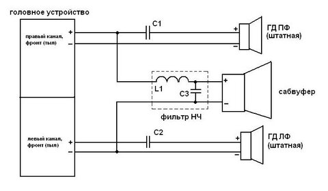

vik402 Опубликовано 25 Марта, 2016 в 10:21 Автор Жалоба Поделиться Опубликовано 25 Марта, 2016 в 10:21 (изменено) Спасибо, всем откликнувшимся. Магнитола Pioneer MVH-150UB. На фото не она. Сначала стояла Мистери(она и на фото), а сейчас упомянутый Пионер. Такая схема выбрана именно с целью суммирования выходного сигнала и найдена была на просторах инета, как рекомендация для подключения сабвуфера. Вот я и подумал, если можно суммировать сигнал для сабового динамика, то почему бы также не подключить какой-нибудь автомобильный широкополосник. Можно попробовать подключить и на один какой-нибудь канал конечно, поди только очень уж обеднится звук? Не? Выходная микруха там, как пишут в инете, PA2030 Исходная схема: Изменено 25 Марта, 2016 в 10:28 пользователем vik402 Ссылка на комментарий Поделиться на другие сайты Поделиться

Nevod Опубликовано 25 Марта, 2016 в 12:05 Жалоба Поделиться Опубликовано 25 Марта, 2016 в 12:05 ... Такая схема выбрана именно с целью суммирования выходного сигнала ... Не надо там ничего суммировать. Это у Битлов было, что гитара в одном канале, а губная гармошка - в другом. Сейчас пишут в оба канала практически одинаковый сигнал, а фазу его при одном канале не определить. Голоса дикторов радио тоже вставляют в оба канала одинаково. У меня на кухне аналоговый телевизор (звук моно) подключён как монтиор к цифровому эфирному тюнеру DVB T2. Звук взят из левого канала. Ни разу не было ощущения, что чего-то не хватает. 1 Ссылка на комментарий Поделиться на другие сайты Поделиться

drummer Опубликовано 26 Марта, 2016 в 03:10 Жалоба Поделиться Опубликовано 26 Марта, 2016 в 03:10 (изменено) Так он наоборот хочет две колонки убрать, а один динамик поставить под магнитолу. Поставь два маленьких прямоугольных динамика от современных телевизоров вместо единорога и нефиг мудрить. У меня в кухонной бухтелке стоит какая-то двухдюймовая перделка. Её слышно по всей квартире в любом месте на минимальной громкости :smile: Изменено 26 Марта, 2016 в 03:16 пользователем drummer 1 Ссылка на комментарий Поделиться на другие сайты Поделиться
