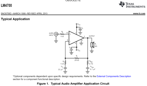

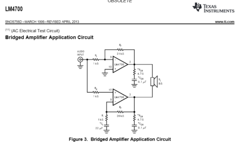

Datagor Опубликовано 15 Марта, 2016 в 03:37 Жалоба Поделиться Опубликовано 15 Марта, 2016 в 03:37 Леонид, привет! У вас Гугель поломался просто. Несите Гуголь мастерам или выкидывайте. Со сломаным Гуглём ваще трудно бороздить просторы. :smile: У меня находятся тысячи ссылок. Вот полный даташит LM4700: =https://www.ti.com/lit/ds/symlink/lm4700.pdf Вот типичное включение LM4700 из даташита: Вот бриджевое включение LM4700 (и нафига оно вам...) из даташита: LM4700 - ни чем не примечательный чип. Суффикс "TF" говорит нам о залитом в пластик корпусе. Аналоги с похожей распиновкой ищите на сайте Тексасов. Нету печатки говорите? Но эт не беда, печатку из 4 деталек можно и самому нарисовать. Удачи! Ссылка на комментарий Поделиться на другие сайты Поделиться

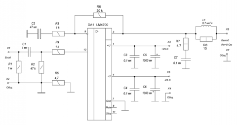

mvv Опубликовано 16 Марта, 2016 в 10:25 Жалоба Поделиться Опубликовано 16 Марта, 2016 в 10:25 Привожу рассчитанную по методике, указанной в посте #3 схему усилителя мощности звуковой частоты на LM4700 (рис.). Характеристики: Максимальная выходная мощность 25 Вт; Сопротивление нагрузки 8 Ом; Чувствительность с входа 1 В; Входное сопротивление 47 кОм; Полоса пропускания по уровню ±0,2 дБ 20 Гц…20 кГц. Напряжение питания можно увеличить до ±28 В, при этом максимальная выходная мощность составит 33,5 Вт (Кг=1%), а чувствительность с входа 1,1 В. 1 Ссылка на комментарий Поделиться на другие сайты Поделиться
