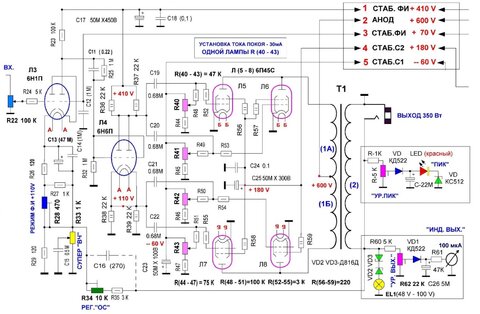

Гость FENIX Опубликовано 13 Ноября, 2016 в 09:24 Жалоба Поделиться Опубликовано 13 Ноября, 2016 в 09:24 Хочу собрать РР на 6п36с трансформаторы уже намотаны на базе тс180 пробовал в схеме Сергеева но заявленной мощности в 40 ват получить не удалось,при входном 0.8в на выходе получилось 11 ватт, присматриваюсь к схеме Монакова или хотелось бы узнать как она в общих чертах или может быть выходной каскад на 6п36с подставить к какой нибудь другой схеме Ссылка на комментарий Поделиться на другие сайты Поделиться

vitivsev Опубликовано 13 Ноября, 2016 в 09:55 Жалоба Поделиться Опубликовано 13 Ноября, 2016 в 09:55 ...может быть выходной каскад на 6п36с подставить к какой нибудь другой схеме...Попробуйте вот такой вариант, сторожилы собирали, разложили по полочкам... Ссылка на комментарий Поделиться на другие сайты Поделиться
Гость FENIX Опубликовано 13 Ноября, 2016 в 10:02 Жалоба Поделиться Опубликовано 13 Ноября, 2016 в 10:02 Единственное что я сделал не по схеме это подал в анод не 350в а 250. Ссылка на комментарий Поделиться на другие сайты Поделиться
vitivsev Опубликовано 13 Ноября, 2016 в 10:04 Жалоба Поделиться Опубликовано 13 Ноября, 2016 в 10:04 (изменено) Единственное что я сделал не по схеме это подал в анод не 350в а 250.При особой надобности разделите питание ФИ(+320В - +350В), Анод(+400В), Экранная сетка(+160- +180В),если повысить анодное до +600Вольт, а сетку экранную оставить до +180В - дальше намекаю, но не продолжаю Изменено 13 Ноября, 2016 в 10:13 пользователем vitivsev Ссылка на комментарий Поделиться на другие сайты Поделиться

Гость FENIX Опубликовано 13 Ноября, 2016 в 11:12 Жалоба Поделиться Опубликовано 13 Ноября, 2016 в 11:12 И еще один вопрос по Сергеевской схеме раз я там уменьшил анодное напряжение ,то при этом не нужно ли пересчитать резисторы на второй сетке 200ом которые Ссылка на комментарий Поделиться на другие сайты Поделиться
Гость lisitsin Опубликовано 16 Ноября, 2016 в 11:10 Жалоба Поделиться Опубликовано 16 Ноября, 2016 в 11:10 Попробуйте вот такой вариант, сторожилы собирали, разложили по полочкам... схема с сайта Васильевича-----делал на 6п41с тупо повторил результат отличный Ссылка на комментарий Поделиться на другие сайты Поделиться
vitivsev Опубликовано 16 Ноября, 2016 в 13:47 Жалоба Поделиться Опубликовано 16 Ноября, 2016 в 13:47 (изменено) тупо повторил...тупо = хорошо, не тупо больше или равно чем хорошо))) ....шутка, на самом деле очередной раз можно убедиться, что опыт великая штука...вот например схема из другого источника: Изменено 16 Ноября, 2016 в 13:52 пользователем vitivsev Ссылка на комментарий Поделиться на другие сайты Поделиться
