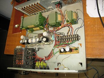

TANk Опубликовано 27 Января, 2016 в 12:47 Жалоба Поделиться Опубликовано 27 Января, 2016 в 12:47 (изменено) Еще бы ЛАТР найти/купить/добыть тем же способом, что и трансформатор. Например такой из современных или любой старый лишь бы рабочий На выход ЛАТРа подключаем наш трансформатор и проблема с радиатором и транзисторами на выходе выпрямителя станет совершенно неуместной. Можно будет легко получить любое двуполярное напряжение от нуля до 45 вольт на выходе. Изменено 27 Января, 2016 в 12:48 пользователем tank Ссылка на комментарий Поделиться на другие сайты Поделиться

TANk Опубликовано 27 Января, 2016 в 13:01 Жалоба Поделиться Опубликовано 27 Января, 2016 в 13:01 (изменено) ... Да и некомпактный получится блок питания ... Радиатор на 200Вт места займет не меньше. ЛАТР не обязательно встраивать внутрь лабораторного БП. Достаточно предусмотреть быструю коммутацию его с трансформатором. Пока нет надобности настраивать усилитель, ЛАТР может быть занят на основном месте использования. Надо посидеть с усилителем быстро соединяем одно с другим и получаем регулируемый БП на время отладки схемы. Вот для примера мой дежурный блок питания. Выдает на выходе регулируемое напряжение от 0 до +500 вольт с током до 600мА И фиксированные напряжения 1.2, 5, 6.3 12.6 с током до 6А и регулируемое отрицательное напряжение 0-100 вольт с током 10мА Это для проверки и настройки ламповой техники. Изменено 27 Января, 2016 в 13:05 пользователем tank Ссылка на комментарий Поделиться на другие сайты Поделиться
Гость remontsofta Опубликовано 27 Января, 2016 в 14:40 Жалоба Поделиться Опубликовано 27 Января, 2016 в 14:40 (изменено) Да, размер впечатляет. Это, верно, тот случай, когда бескомпромиссно) Пересмотрю свои взгляды на размер ЛБП. Изменено 28 Января, 2016 в 06:43 пользователем remontsofta Ссылка на комментарий Поделиться на другие сайты Поделиться
