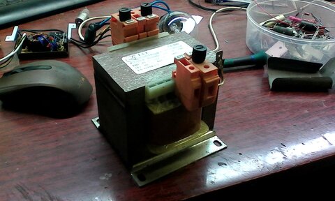

Гость remontsofta Опубликовано 27 Января, 2016 в 06:56 Жалоба Поделиться Опубликовано 27 Января, 2016 в 06:56 Всем здрасте) Имеется честно сп....й трансформатор. Приперло, нужно блок питания. Так как иногда балуюсь усилителями, хочется линейности (не импульсности, значит). Параметры транса - на выходе 42В 5А, но первичная обмотка с двумя отводами - 220 - 380. Если 220 подрубать на вывод 380, напряжение, естественно, на выходе пропорционально уменьшается. У гугля не знаю как спросить, тут практический опыт нужен. - Реально 200Вт высаживать на радиаторе (возможен кулер)? - Каких размеров должен быть радиатор пассивный и с кулером? - Сколько корпусов to220 нужно, чтобы перенаправить эту мощность в радиатор? - Есть вообще смысл с такими мощами заморачиваться на линейном блоке? Или оно поработает, но недолго? - Если всё это лажа, что делать с трансом :biggrin: ? Ссылка на комментарий Поделиться на другие сайты Поделиться
