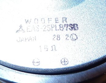

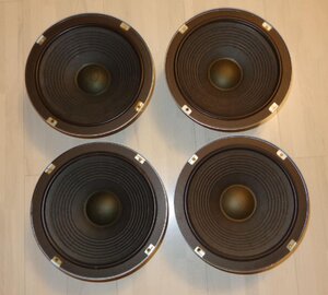

Гость Ivan_K Опубликовано 14 Декабря, 2015 в 17:05 Жалоба Поделиться Опубликовано 14 Декабря, 2015 в 17:05 Сделал на выходных несколько фоток. На магните оттиск: WOOFER EAS-25PL87SB 16 Om Подключал на выходных эти динамики к усилителю. Без твиттеров. Средних, понятно, через край. Синатра и Нат Кинг Кол размером с пол комнаты. Все, что выше голоса - глухо. Музыка на задний план ушла. Прогнал генератором. 30, 40, 50 герц - и без коробов понятно, что с низами все в порядке. Примерно после 3.5 - 4 килогерц спад. На слух, конечно, не замерял. Притащил картонную коробку из-под запчастей, буду пробовать на этом макете с твиттером. Послушаю как вместе зазвучат. Ссылка на комментарий Поделиться на другие сайты Поделиться
Datagor Опубликовано 14 Декабря, 2015 в 20:19 Жалоба Поделиться Опубликовано 14 Декабря, 2015 в 20:19 Если динамики б/у, то состояние по виду очень хорошее. Ждём результата коробочного тестирования :biggrin: Ссылка на комментарий Поделиться на другие сайты Поделиться
