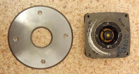

seregaKP Опубликовано 2 Декабря, 2015 в 19:13 Жалоба Поделиться Опубликовано 2 Декабря, 2015 в 19:13 Полскажите будет ли пагубно влиять на звук установка металлического фланца на ВЧ динамик. При установке явно чувствуется как он примагничивается Сам проект Ссылка на комментарий Поделиться на другие сайты Поделиться
StalKer-NightMan Опубликовано 3 Декабря, 2015 в 05:45 Жалоба Поделиться Опубликовано 3 Декабря, 2015 в 05:45 Не будет влиять никак... Ссылка на комментарий Поделиться на другие сайты Поделиться

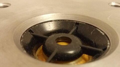

meshin Опубликовано 4 Декабря, 2015 в 03:29 Жалоба Поделиться Опубликовано 4 Декабря, 2015 в 03:29 Металлические фланчики скорей всего лишь потому, что иного материала нет под рукой. Так Сергей? Рупорок пищалки подогнан под отверстие фланца? Плохо различимо на фото. Или просто приложен, или в финале заводской рупорок удалён? Ну, и колонки отлично смотрятся! Мои поздравления. Про звук не спрашиваю. Это индивидуально. Был у меня белый пластик 8,0 мм толщиной - делал из него. Кончился. Был алюминий 5,0 мм. Тоже кончился. Сейчас остатки довольно плотного ДВП 6,0 мм толщиной пускаю на те же фланцы и сожалею, что заканчивается. 1 Ссылка на комментарий Поделиться на другие сайты Поделиться
seregaKP Опубликовано 4 Декабря, 2015 в 11:50 Автор Жалоба Поделиться Опубликовано 4 Декабря, 2015 в 11:50 (изменено) ВЧ динамик полностью сохранён, ничего не удалено. Так называемый рупор фланца,если его так можно назвать, начинается от заводского, т.е как бы является его продолжением. Толщина его 4мм. Угол 45 град. Насчёт того что колонки у стены, она там стоять не будет. Она там пока просто лежит на полу, так как ничего не закреплено. Просто прикидки, как все будет. Спасибо за поздравления. Надеюсь на запуск на след неделе. Остались кое какие нюансы. Да и вторая ещё не оклеена. Изменено 5 Декабря, 2015 в 05:09 пользователем Datagor Серёга, ваше фото весило 2,2 Мб, моё 0,064 Мб. Нужно оптимизировать фотки для Сети! 1 Ссылка на комментарий Поделиться на другие сайты Поделиться
