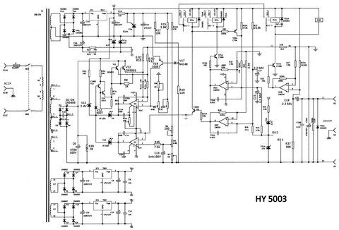

Гость mitrych Опубликовано 1 Ноября, 2015 в 10:19 Жалоба Поделиться Опубликовано 1 Ноября, 2015 в 10:19 (изменено) Спасибо, но пока мне рано радоваться - у меня таких блоков нерабочих - еще штук шесть. Поскольку мне эта тема питания очень нравится, я и решил взяться за ремонты. Вот такая схема получается на HY5003: Изменено 1 Ноября, 2015 в 11:54 пользователем mitrych Ссылка на комментарий Поделиться на другие сайты Поделиться
