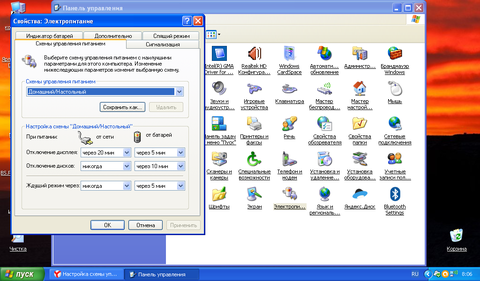

Через некоторое время после переустановки системы обнаружил, что нетбук слишком быстро (в течении 1-2 мин.) гасит экран, что очень не удобно. :cool: Попытки изменить настройки схемы электропитания почему-то не удались (два уровня редакции являются несовместимыми). :cool: Может мне кто объяснить, что я делаю не так? Спасибо! :cool:

Сторонние программы для управления электропитанием не использую. По поводу настройки: на вкладке "электропитание" в "панели управления" пытался увеличить время до отключения монитора, и увеличить время до перехода в ждущий режим. Неудачно. Что ответила система-уже писал.

Хоть на вкладке и указано отключение монитора через 20 минут, он все равно отключается где-то через минуту.
