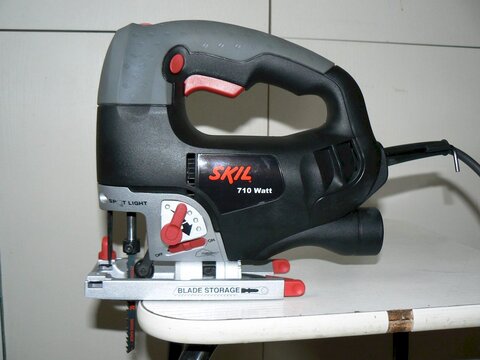

Частный вопрос: как подключить бытовой пылесос к электролобзику? Вероятно, это бы решило вопрос аккуратной беспыльной работы.
Видите, сзади есть сосок? Как соединиться?
Может есть переходники или какие-то хитрости из умелых рук. С разбегу не сообразил, как подружить это с пылесосом.
Первое что приходит в голову повесить туда мешок с того же пылесоса. А если со шлангом соединять, то может быть бутылкой ПЭТ обжать.

Используй что есть под рукой: трубки от всяких силиконовых герметиков, от косметики, лаков и прочего, сантехнические разные дела....Чуть, чуть несовпадение решается накруткой малярной ленты.
И лучше бы, чтобы у тебя гибкая часть шланга отделялась от пластика или железа, что у тебя там.
Только всю пыль и грязь пылесос не вытянет, что то останется, поэтому на диване не пили.
Вообще для толку надо было дать размеры отсоса на лобзике и шланга. Наружный и внутренний.
Сергей, вешать мешок совершенно бесполезно - лучше мне его на голову надеть :smile: Оттуда не дует! Оттуда засасывать нужно!
Дима, понял задачу, померю - напишу. Если честно, то я надеялся на какую-нибудь готовую приблуду. Задача то наверняка частая. Не у всех дома Боши и Кэрхеры есть для пылесбора... :smile:

сам несколько лет назад купил по случаю на какомто строительном рынке. из себя представляет резиновую трубу, длинной примерно сантиметров 10 с переменным ∅. типа пирамидки.
что то тип такого:
Изменено пользователем bdna
У Деволтов есть насадка для почти всех деволтов, у боша фиг его знает,короче перечислять не буду, но ни у кого одно к другому не подходит, все обеспечивают только свое.
Глупо покупать пылесос Скил для лобзика.
Даже в производственных условиях вот так и извращаемся подручными средствами. В мелкопроизводственных условиях.
У меня к примеру, там пылесос Фестул, а машинка Бош. Пришлось делать переходник.
Ну да, резиновый переходник такого типа как выше существует.
Но я видел его только в комплекте к пылесосу.

Знакомая проблема! И если с переходниками с диаметра на ∅ проблем обычно нет - да и сделать самодельную муфту несложно - однако это еще не все, к сожалению! Первая серьезная проблема - бытовые пылесосы с мешком (постоянным или сменным) долго на мелкой пыли не живут! А резко снижают обороты... так что из бытовых - только пылесос с циклоном( и то это полумера... маленький обьем). Но практически лучше не пожалеть денег и взять в пределах 3-5 тыс какой-нибудь BORT который к тому же имеет розетку, запускающую пылесос синхронно с инструментом. К тому же пылесосы строительной серии даже облегченные - сосут воду.
Если плохо с деньгами, но хорошо с руками - то берете старый круглый ВИХРЬ и ставите его на "бочку" в которой мастерите циклон. И вот тогда подключаете к этому чуду все - от лобзика до пилы и рубанка!

Для мелкой пыли рекомендую фильтр от 3М_вского сервисного пылесоса. Рассчитан на поглощение тонера от лазерных принтеров. Удобная конструкция с помощью сантехнических переходников можно врезать между лобзиком (фрезером, шлифмашинкой) и бытовым пылесосом.

переходник --https://www.insafe.ru/product/Perehodnik_dlya_pylesosa,_999656,_AUTECH.html (покупал не там, но очень похож внешне)
