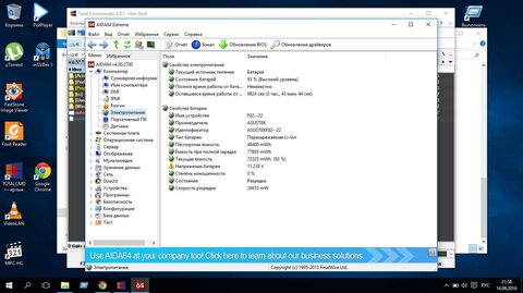

Ничего не понимаю. Внезапно аккумулятор стал заряжаться и вполне неплохо себя ведёт. Чудеса да и только.
