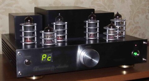

Здравствуйте уважаемые. Тоже принимаюсь за этот усилитель. У меня вопрос по поводу селектора входов. Лазить перетыкать шнуры как-то не очень... Хотелось бы сделать переключатель на три входа. Подскажите, как это правильно и грамотно сделать? Какие элементы лучше использовать? Может кто уже этим заморачивался?
