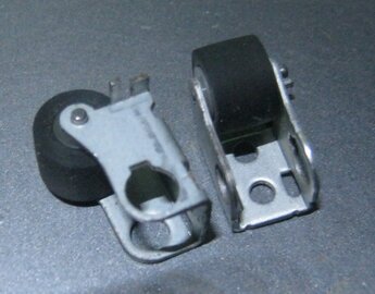

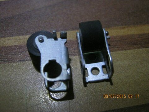

box-771 Опубликовано 8 Июля, 2015 в 23:09 Жалоба Поделиться Опубликовано 8 Июля, 2015 в 23:09 (изменено) Про прижимной валик,есть давно известный способ очистки его от налета магнитного слоя я этот способ ещё из детства помню,снимаем узел и катаем его об полированный стол но немного как бы(дрифтуем) три четыре проката потом оптираем пальцем и валик как новый,и никакой заморозки и цилиндричность не нарушается только давить сильно ненадо Кстати у вас часом не такие? И вот ещё что,валик этот не должен быть слишком мягким и рыхлым,что получается после бензина,иначе его придётся чистить после каждой кассеты,да и ∅ его не особо критичен,смело берите от какого нибудь нерабочего плеера и ставте,главное чтобы после прижима к тонвалу,его "крепление" узел на котором он стоит,не касался кассеты иначе толку в нём будет никакого,это может получится если ∅ слишком мал,в общем если прижался и крутится значит всё нормально,нужный крутящий момент создаётся тонвалом,валик всеголишь не даёт плёнке выскальзывать,главное организовать нужное подтормаживание подающего вала того с которого лента скручивается,не приёмного,обычно если его уже нет,делается с помощью петли из тонкой верёвочки с пружинкой смоченной салидолом,чтобы не скрипело Изменено 8 Июля, 2015 в 23:37 пользователем box-771 Ссылка на комментарий Поделиться на другие сайты Поделиться
