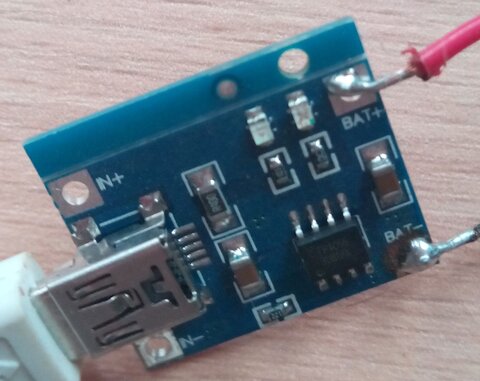

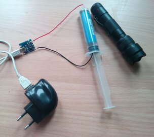

real64 Опубликовано 30 Июня, 2015 в 06:07 Автор Жалоба Поделиться Опубликовано 30 Июня, 2015 в 06:07 Чем именно "очень удобно"? Как решён вопрос безопасной зарядки? Удобно подходящим напряжением и емкостью одного элемента, обеспечивающими длительную работу.Опять же, один элемент легче встроить в конструкцию. Безопасная зарядка: Mini USB 1A 1000mA Lithium Battery Charger Module 5V Charging Board При подключении разряженного аккумулятора на плате светится красный светодиод. По окончании зарядки (2-3 часа) - синий. Заморачиваться с оформлением в корпус, с зарядкой 2-3 аккумуляторов 5-6 раз в год, не стал. Из потребителей у меня - редко используемый фонарик и, вот теперь, этот усилитель 3 Ссылка на комментарий Поделиться на другие сайты Поделиться
FOLKSDOICH Опубликовано 30 Июня, 2015 в 07:23 Жалоба Поделиться Опубликовано 30 Июня, 2015 в 07:23 И я использую подобные модули на TP4056. Ссылка на комментарий Поделиться на другие сайты Поделиться

Sasha_65 Опубликовано 25 Января, 2017 в 05:24 Жалоба Поделиться Опубликовано 25 Января, 2017 в 05:24 Евгений (real64). плюсанул за фото с аккумулятором в шприце - понравилась идея! 1 Ссылка на комментарий Поделиться на другие сайты Поделиться
