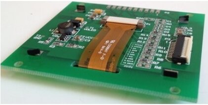

Здравствуйте, помогите мне разобраться. Возможно ли подключить OLED дисплей как обычный LCD, минуя SPI. Либо хотя бы C2i.
Смысл проекта - часы, наручные часы с функциями брелока автомобильной сигнализации. тоесть уже на spi встанет радио модуль нрв24л01
+https://ru.aliexpress.com/item/2-4-inch-10PIN-Blue-OLED-SSD1309-Drive-IC128-64-SPI-Interface-3-3V/2050486604.html
Вот пример дисплея... И плату под ним уберу. он пойден сразу на плату где чип авр.
И ног у авр не жалко.

Посмотрите что у него с обратной стороны:
Шлейф очень узкий, как по мне так проще взять обычный цветной маленький LCD c параллельной загрузкой и нормальным шлейфом который можно припаять обычным паяльником.

Посоветуйте. В силу того сколько нужно заталкать в эти часы этот дисплей закрыл бы все, а 1,3" или подавно 0,9" будут маленьким окошком в коробке
И мне кажется на задней стороне выполнено несколько вариантов для подключения - а это лишнии детали
