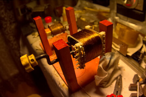

Гость РусичЪ Опубликовано 12 Мая, 2015 в 19:56 Жалоба Поделиться Опубликовано 12 Мая, 2015 в 19:56 Во время намотки первички понял, что одновременно считать витки и , держа в одной руке провод, второй крутя барабан, следить за равномерностью и натягом укладки мне не под силу! Поэтому придумал такой способ(может он стар как мир) - просто сфоткать полный слой и посчитать в фотошопе витки :smile: Ссылка на комментарий Поделиться на другие сайты Поделиться
aleks8845 Опубликовано 12 Мая, 2015 в 20:21 Жалоба Поделиться Опубликовано 12 Мая, 2015 в 20:21 (изменено) между слоями вторичек \первичек 0.05 термобумага Koehler(смоченную лаком "пластик 71"), между секциями трансф. бумага 0.1 в 2 слоя. Самый оптимальный вариант в данном случае :smile: Поэтому придумал такой способ(может он стар как мир) - просто сфоткать полный слой и посчитать в фотошопе витки Способ не нов, но хоть как-то можно "держать" контроль над кол-вом витков, для лучшей " механизации" процесса можно соорудить какое-то моточное приспособление со счетчиком витков, благо в сети вариантов на выбор полно, но можно и самому пофантазировать :smile: Еще где-то читал, что Манаков использует между секциями изоляцию из магнитной ленты от кассет VHS, что повышает верхний диапозон. Могу ошибаться, но вроде она применялась для уменьшения толщины изоляции, что-бы все "влезло" в окно. Изменено 12 Мая, 2015 в 20:27 пользователем aleks8845 Ссылка на комментарий Поделиться на другие сайты Поделиться
Гость РусичЪ Опубликовано 12 Мая, 2015 в 20:40 Жалоба Поделиться Опубликовано 12 Мая, 2015 в 20:40 (изменено) Самый оптимальный вариант в данном случае :smile: Способ не нов, но хоть как-то можно "держать" контроль над кол-вом витков, для лучшей " механизации" процесса можно соорудить какое-то моточное приспособление со счетчиком витков, благо в сети вариантов на выбор полно, но можно и самому пофантазировать :smile: Могу ошибаться, но вроде она применялась для уменьшения толщины изоляции, что-бы все "влезло" в окно. Соорудил такую хрень (тан-2 мотал на фото) Короче процесс пошел! :smile: Изменено 12 Мая, 2015 в 20:41 пользователем РусичЪ Ссылка на комментарий Поделиться на другие сайты Поделиться
aleks8845 Опубликовано 12 Мая, 2015 в 20:47 Жалоба Поделиться Опубликовано 12 Мая, 2015 в 20:47 Короче процесс пошел! :smile: Ну вот и отлично, глаза боятся, а руки делают :smile: Главное не ошибаться в кол-витков вторички, кот. будут потом параллелиться и ,если, используете провод б/у, то проверить его на целостность лаковой изоляции, хотя, лучше все-же мотать новым. Успехов! Ссылка на комментарий Поделиться на другие сайты Поделиться
