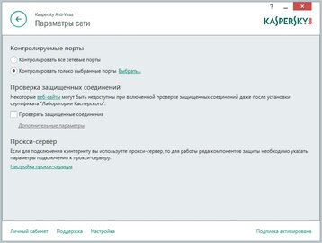

Pashka Опубликовано 20 Апреля, 2015 в 06:11 Автор Жалоба Поделиться Опубликовано 20 Апреля, 2015 в 06:11 ...чтоб ХР увидела 7, то в семерке в настройке общего доступа выставить 56 битное шифрование, и включить общий доступ с парольной защитой. Но ведь на мультимедийный комп ХРшка заходит без парольной защиты, да и раньше я ее не ставил. На всякий случай попробовал ее включить, теперь при попытке зайти с ХРшки, пишет, что не произведен вход. Еще заметил, что при изменении параметров общего доступа на основном компе для текущего профиля, одновременно изменяются и параметры для общего профиля. Насколько я понимаю, так не должно быть. С антивирусом попытался разобраться, но так и не нашел, где там его фаервол. Нашел в настройках "Параметры сети" (прилагаю скриншот). Это то или искать в другом месте? Также пробовал отключать брандмауэр и антивирус - безрезультатно. Ссылка на комментарий Поделиться на другие сайты Поделиться
