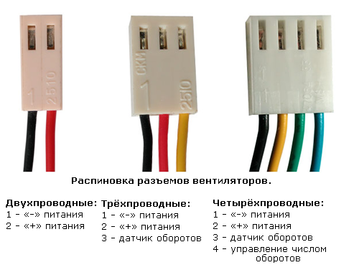

Гость _Victor Опубликовано 18 Апреля, 2015 в 21:17 Жалоба Поделиться Опубликовано 18 Апреля, 2015 в 21:17 nickhome сказал: А то везде уже пихают микроконтроллеры, даже в самые простые узлы, меня это удручает. ))Можно и без контроллеров обойтись, навесным монтажом спаять схему на коленке)) Используйте в разъёме только красный и черный ( или см. фото) . Вентилятор берите большой, а не пискунчик 4х4. Ссылка на комментарий Поделиться на другие сайты Поделиться

Гость _Victor Опубликовано 19 Апреля, 2015 в 05:09 Жалоба Поделиться Опубликовано 19 Апреля, 2015 в 05:09 Я вас Сергей понял, лишь бы это понимал Николай. Цитата Сам усилок в корпусе - это werewolf с вегалаба (не дает вставить ссылку Нужно не ссылку пытаться вставить, а файл, схему или фотоматериал со своего компьютера ( айфона, андроида, гуглофона и т.п.) Ссылка на комментарий Поделиться на другие сайты Поделиться
