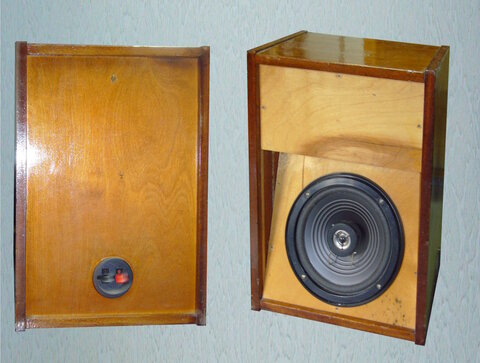

Гость aleksej-serikov Опубликовано 13 Марта, 2015 в 14:14 Жалоба Поделиться Опубликовано 13 Марта, 2015 в 14:14 Кая интересная редакция моего сообщения....Учтите, что топикпостер в акустике ни в зуб ногой. И ему сразу подсунуть математическую модель в написании академика? Вы правы. Есть две стати в журналах Радио: Р.2003.№1 стр14....16 и Р.2003. №12 стр14...16. В статьях конструирование АС с ортогональными потоками излучения. Очень доходчиво и просто. Математика на уровне шестого класса. Таких АС у меня работает шесть пар(изголялся от нечего делать) и у товарищей еще несколько. Работают от "шепота" и не захлебываются на пиках. Одну из переделанного корпуса от 6АС использую как Сабвуфер. Пробуйте. Затраты минимальны....может понравится. Картинки во вложении. Ссылка на комментарий Поделиться на другие сайты Поделиться
