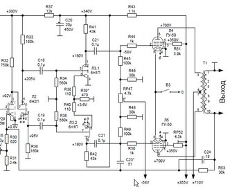

Доброго времени суток всем! Нужен совет опытных людей!!!
Есть идея собрать усилитель с применением платы унч "Днепр-12М" в роли драйвера(лампы 6н2п + 6п14п) вот схема
выкидываем из схемы выходной трансформатор и добавляем вот такой выходной каскад на лампах гу-50
Как вы думаете - будет это работать!???
Или же лучше собрать вот такую схему
Заранее благодарен!
Только на первый взгляд у вашей схемы анодное +710 вольт, придется и с БП что то выкидывать ... изобретать, вторые сетки 355Вольт, да и минус смещения еще не забыть... опять таки с другим выходным трансформатором что то решать... Изменено пользователем vitivsev
БП будет примерно таким, только без обмотки на 17В и питанием накалов будет от отдельного трансформатора(а может и на этом же железе накльные)
А выходник на базе ОСМ1-0,25
первичка-3000вит провод 0,315
вторичка-65вит на 4Ом провод 1,06
Так как думаете, будет петь такой усилитель?
Плата от "Днепр -12М" без вых.транса дает раскачку на каскад гу-50(конечно все в отдельном и нормальном корпусе) - я это имею ввиду

Во первых хотелось бы узнать для чего предназначается усилитель. Если это гитарно-музыкальный, то все равно придется достраивать темброблок и от днепровского усилителя останется такая мизерная часть, что об ней вааще нечего говорить. Если это мощный УНЧ для дома, кафе и т. п. то тогда такое решение возможно. Но все равно я бы отталкивался от простой арифметики - какой процент деталей используется, какой - добавляется. Кстати, в Вашем варианте "Выкидываем выходной трансформатор и добавляем ..." на схеме не показаны анодные сопротивления для 6П14П. А они по прикидке должны быть около 3-6 КОм и мощностью не менее 5-10 Ватт. Я бы, например, лучше бы постарался найти еще один "Днепр-12М" и сделал неплохой ламповый стерео усилитель для дома ...
Это будет мощный стерео усилитель для дома, без темброблока.
Изготовьте отдельный унч...
В описании унч гу-50(А.Баев) сопротивление нагрузки каждого канала, 14 Ом,
в таблице(1) обмоток ТВ 1900+1900=3800Витков первичная обмотка,
судя по схеме ТВ вторичная включается последовательно 20+40+20 = 80витков;
В формуле предложенной автором Ra-a 10000 Ом;
Ниже для определения витков пересчета вторичной обмотки стоит значение 2100 Витков... :smile:
Определяем коэффициент трансформации и предполагаем:
3800Вит.:80Вит. = 47,5 такое значение может подойти к нагрузке не 14 Ом, а 4 Ома
(47,5^2)*4 = 9025 Ом(Ra-a); не 10000 Ом ну и ладно...
считаем далее, 1.1 sqrt 4:10000= 0,022*3800 = 83витка...;
По алгоритму заложенному в exel из статей форума у меня получились витковые расчеты ТВ:
Pвых=60ватт; Ra-a=10000 Ом, Rн=8Ом, fн=50Гц, Qs=ОСМ1-0,25 = 16см кв., К.П.Д. = 0,95%, Вми=7000Гс;
I- 3043Вит.(3042Вит.)
II-88Витк.
Ra-a =9565 Ом;
если оттолкнуться других значений, Pвых.=65Ватт, Rн=4Ом, fн=40Гц;
I-3959Вит.
II- 81Вит.
Ra-a = 9555Ом;
