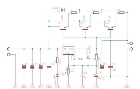

Гость primaangel Опубликовано 3 Марта, 2015 в 22:21 Жалоба Поделиться Опубликовано 3 Марта, 2015 в 22:21 (изменено) chugunov, avals и stslam спасибо за ответ! Теперь еще вопрос по существу стоит ли собрать блок питания по следующей схеме, при том что все комплектующие есть в наличии и покупать не надо, но проблема в трансе он тоже есть но... вторичка 25-0-25 10А? Или все же лучше перемотать транс и сделать как положено? Изменено 3 Марта, 2015 в 22:25 пользователем primaangel Ссылка на комментарий Поделиться на другие сайты Поделиться
Datagor Опубликовано 4 Марта, 2015 в 03:32 Жалоба Поделиться Опубликовано 4 Марта, 2015 в 03:32 Виталий, насколько мне известно, биполярные транзисторы так не параллелят. Как минимум нужны токовыравнивающие резисторы в эмитерных цепях. Ссылка на комментарий Поделиться на другие сайты Поделиться
Wal Опубликовано 4 Марта, 2015 в 05:25 Жалоба Поделиться Опубликовано 4 Марта, 2015 в 05:25 Да и на роль регулируемых стабилизаторов гораздо больше подходят LM317 и LM337. По цене - те же копейки. Ссылка на комментарий Поделиться на другие сайты Поделиться
Sergiy_83 Опубликовано 4 Марта, 2015 в 05:32 Жалоба Поделиться Опубликовано 4 Марта, 2015 в 05:32 Да и кренки, не так умоЩняют. Ссылка на комментарий Поделиться на другие сайты Поделиться
Гость avals Опубликовано 4 Марта, 2015 в 09:36 Жалоба Поделиться Опубликовано 4 Марта, 2015 в 09:36 chugunov, avals и stslam спасибо за ответ!стоит ли собрать блок питания по следующей схеме А реально нужно стабилизированное питание? Если ориентироваться на стандартный диапазон 198 - 242 Вольта, то потери на стабилизаторах составят от 30 до 90 Ватт. Это означает трансформатор на 360 Ватт, конденсаторы 63 Вольта и следующие немаленькие радиаторы. проблема в трансе он тоже есть но... вторичка 25-0-25 10А? Или все же лучше перемотать транс и сделать как положено? А как положено? Со своим трансформатором Вы получите +/- 29 Вольт и 35 - 37 Ватт максимальной выходной мощности. Хватит? Если да, то, в чём проблема? Разве что, трансформатор немного "великоват". Да! И резисторв 1,1к, что идут на стабилитроны, надо будет заменить на 560 Ом. Всё. Ссылка на комментарий Поделиться на другие сайты Поделиться

Гость primaangel Опубликовано 4 Марта, 2015 в 10:52 Жалоба Поделиться Опубликовано 4 Марта, 2015 в 10:52 Лучше вместо резисторов 0,5 Ом в БП поставить дросселя. Например, на сердечниках от дросселей или кадровых трансформаторов чёрно-белых телевизоров. 75 витков проводом 1 мм с прокладкой 0,15 дадут омическое сопротивление в 2 раза меньше, а подавление пульсаций в 3,5 раза больше, чем RC фильтр. Спасибо за совет наверное так и сделаю. хотя уже перерисовал схему и в инете похожее нашел. как то так, а в минусовое плечо 337 поставить ну и транзисторы аналогично выбрать. Пол ночи не спалось воротил в EWB разные варианты, в итоге пришел к выводу что лучше сделать 4х10000мкФ + RC фильтр. По поводу дроселей такие сердечники имеются в наличии и намотать не составит труда, благо намоточный материал и лакоткань всегда в запасе есть. Всем спасибо! :smile: Ссылка на комментарий Поделиться на другие сайты Поделиться
Гость avals Опубликовано 4 Марта, 2015 в 11:20 Жалоба Поделиться Опубликовано 4 Марта, 2015 в 11:20 перерисовал схему и в инете похожее нашел. Стабилизатор такого типа имеет большое минимальное падение, порядка 3,5 - 4 Вольта, что сильно уменьшает КПД. Лучше воспользоваться такой схемотехникой Здесь падение может достигать долей вольта. 3 Вольта выигрыша, при Вашем токе - это минус 20 Ватт тепла. Ссылка на комментарий Поделиться на другие сайты Поделиться
