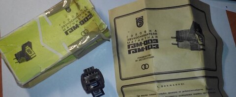

Allroy Опубликовано 6 Марта, 2015 в 14:35 Автор Жалоба Поделиться Опубликовано 6 Марта, 2015 в 14:35 (изменено) Поиски головки увенчались частичным успехом. Была найдена ГЗМ-003, новая. Но хранение ее желало бы лучшего... Немного смещена на одну сторону игла, но вроде подравнял, ничего более не оставалось делать. Теперь осталось привести в порядок пластинки, оказалось что их хранение было не правильным. В последние 10 лет пришлось много переезжать, и лежали они где попало..... :smile: Изменено 6 Марта, 2015 в 14:36 пользователем Allroy Ссылка на комментарий Поделиться на другие сайты Поделиться

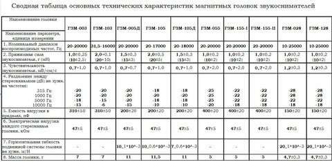

Chugunov Опубликовано 6 Марта, 2015 в 15:03 Жалоба Поделиться Опубликовано 6 Марта, 2015 в 15:03 Поздравляю! Немного смещена на одну сторону игла Криворукие сборщики - на это в интернете многие жалуются. Теперь ждём впечатлений. Вот таблица, кочующая по интернету. Первая цифра 0 в маркировке - высший класс, по таблице во всём лучше, чем 1-ый класс. Обратите внимание на рекомендованную прижимную силу, её надо подобрать. Как? Найдёте в интернете или здесь подскажут. Меньше сила=меньше износ пластинки, но при слишком малой она будет вылетать, а это очень плохо. Обратите внимание на рекомендованную входную ёмкость корректора, может вам надо будет добавить 100 пФ. Головка хорошая (есть импортные и получше, но и Мерседес на фоне Майбаха выглядит дешевкой, нет смысла гнаться за самым-самым), уровень более чем достаточный. Ссылка на комментарий Поделиться на другие сайты Поделиться
Allroy Опубликовано 6 Марта, 2015 в 16:08 Автор Жалоба Поделиться Опубликовано 6 Марта, 2015 в 16:08 (изменено) Пропал один канал, зашумел, оказалось что прокладка между самой иглой и цилиндром, совсем рассохлась... Иголку повело. Взял прокладку со старой головки, она из мягкой резины, вроде получилось установить иглу. Но на звук это конечно повлияло. Но все равно результаты мне понравились, чего стоит сам процесс запуска пластинки :smile: Слушаю в паре с усилителем Кумир 001, колонки простые, 3х полосные. Изменено 6 Марта, 2015 в 16:13 пользователем Allroy Ссылка на комментарий Поделиться на другие сайты Поделиться
