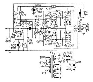

Гость ALYR Опубликовано 26 Февраля, 2015 в 03:51 Жалоба Поделиться Опубликовано 26 Февраля, 2015 в 03:51 Вопрос к специалистам: в инете нашел две схемы одного и того же усилителя на лампах 6Н2П+6П14П+5Ц3С двухтакт (выходные по две в параллель), но на них разные номиналы резисторов- на входной лампе 220к или 0.22к(220 Ом)-по схеме R4, R5. И резисторы R1, R6,R7, R8, R11, - 470к или 0,47к(470 Ом). Какая из схем верная? Александр. Ссылка на комментарий Поделиться на другие сайты Поделиться
Гость zan Опубликовано 26 Февраля, 2015 в 04:41 Жалоба Поделиться Опубликовано 26 Февраля, 2015 в 04:41 скорее всего это в МегаОм 0.22 =(220 кОм), 0,47=(470 кОм) Ссылка на комментарий Поделиться на другие сайты Поделиться
Гость ALYR Опубликовано 26 Февраля, 2015 в 05:38 Жалоба Поделиться Опубликовано 26 Февраля, 2015 в 05:38 Я засомневался когда увидел на первой схеме R10 (470к) и R11(0,47), а они по моему должны быть одинаковыми(стоят на схеме симметрично). но обозначены по разному. Александр. Ссылка на комментарий Поделиться на другие сайты Поделиться
Гость rubenlukin Опубликовано 26 Февраля, 2015 в 06:10 Жалоба Поделиться Опубликовано 26 Февраля, 2015 в 06:10 Тип лампы в названии темы поправьте. По обозначениям zan правильно говорит. Ссылка на комментарий Поделиться на другие сайты Поделиться
Гость ALYR Опубликовано 26 Февраля, 2015 в 06:34 Жалоба Поделиться Опубликовано 26 Февраля, 2015 в 06:34 Тип лампы в названии темы поправьте.По обозначениям zan правильно говорит. Не нашел где могу поправить тему. За комментарий спасибо, буду пробовать ставить 470к. Запуск усилителя в макете уже близко. Это мой второй усилитель, думаю вопросы еще будут. Александр. Ссылка на комментарий Поделиться на другие сайты Поделиться
Гость s237 Опубликовано 26 Февраля, 2015 в 06:39 Жалоба Поделиться Опубликовано 26 Февраля, 2015 в 06:39 Да проще все. Стандарт, или подход к нему, или ГОСТ. 0,22 - это в Мегаомах, а 220к - это в килоомах. Это один и тот же номинал, по сегодняшнему дню - 220 килоом. То же самое и про 470 килоом. Ссылка на комментарий Поделиться на другие сайты Поделиться

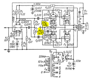

Datagor Опубликовано 26 Февраля, 2015 в 07:19 Жалоба Поделиться Опубликовано 26 Февраля, 2015 в 07:19 Имя лампы 6П14П в теме поправил. ALYR вот о чём говорит, см. картинку и он прав - такое смешение форматов на одной схеме есть идиотизьма. :smile: Кто точно знает эту старую систему обозначений номиналов, опишите её пожалуйста. Если это доли Мегаомов, то когда мы пишем 0,22, когда 2,2, когда 22, когда 220? Ведь есть же четкие правила? И как написать тогда 0,22 ОМ, 2,2 ОМ? Ссылка на комментарий Поделиться на другие сайты Поделиться
Гость rubenlukin Опубликовано 26 Февраля, 2015 в 08:47 Жалоба Поделиться Опубликовано 26 Февраля, 2015 в 08:47 Если это доли Мегаомов, то когда мы пишем 0,22, когда 2,2, когда 22, когда 220? Ведь есть же четкие правила?И как написать тогда 0,22 ОМ, 2,2 ОМ? 0,22 - в мегомах 2,2 - в мегомах 22 - в омах 220 - в омах Килоомы обозначены 0,22 ОМ; 2,2 ОМ в звуковой схемотехнике тех лет не использовались :smile: Ссылка на комментарий Поделиться на другие сайты Поделиться
Гость s237 Опубликовано 26 Февраля, 2015 в 11:04 Жалоба Поделиться Опубликовано 26 Февраля, 2015 в 11:04 (изменено) Мужики, вы что еще и полосочку внутри резистора не видите? На одих - она по диагонали, на других - она вдоль, на третьих - она вообще перпендикулярно. А их там может и две быть перпендикулярно. А после двух - римскими цифрами. Забыли? Или не знали? Или сами гляньте на схему, там омовое работать будет??? Аж дико... На два анода повесить (запитать) через 0,22 Ома от плюс 300 Вольт? Вы такое видели? Изменено 26 Февраля, 2015 в 11:08 пользователем s237 Ссылка на комментарий Поделиться на другие сайты Поделиться
seafree Опубликовано 26 Февраля, 2015 в 11:22 Жалоба Поделиться Опубликовано 26 Февраля, 2015 в 11:22 На сколько помню полосочкой обозначали мощность резистора . Ссылка на комментарий Поделиться на другие сайты Поделиться
Datagor Опубликовано 26 Февраля, 2015 в 11:27 Жалоба Поделиться Опубликовано 26 Февраля, 2015 в 11:27 Сергей (s237), "полосочки" мы знаем. Вопрос мой не в этом и не о конкретной схеме, перечитайте, если не поняли. Стандарты существуют для того, чтобы верно, однозначно, общепонятно передавать информацию о номиналах, БЕЗ анализа схемы. Рубен, спасибо! В какой момент переходим от килоом к долям мегаомов? Имею ввиду, например, до 100К включительно обозначается в килоомах, а выше - в долях мегоомов? Или это пофиг? А с конденсаторами на старых схемах нет подобных нюансов? Ссылка на комментарий Поделиться на другие сайты Поделиться
