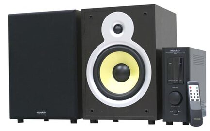

Итак встречайте новичка! Пришел я сюда с целью воплотить в жизнь проект который давно сидел в моей голове но никак не мог воплотиться в жизнь по многим причинам))) а именно построить дома систему на базе Микролаб про3(Microlab Pro3)
Начну с предыстории
лет 8 назад купил я себе микролаб про2. Да да именно про2 не плохие домашние колонки на 16см динамиках.
И с тех пор много воды утекло и я все грезил построить звук на базе про3.
И покупать новые колонки нет денег и желания а найти старые все никак не удавалось. И вот в начале января мне товарищ дарит две колонки про3 без усилка и грилей.
Усилок у него сгорел и колонки тупо служили подставками под цветы((((
Я их с радостью принял и теперь планирую их без спешки собирать.

В начале долгого пути мы имеем двеколонки Microlab Pro3 и старый концертный усилитель Stage Accompany SA 1600
Казалось бы хорошего звука добиться от этого комплекта который трудно совместить нельзя. Но у меня и не аудиофильские потребности. Усилитель ооооочень злой для этих колонок но как говориться основной лимитер у нас в голове и на кончиках пальцев)
Накидал примерный план действий
1) Приведение усилителя в божеский вид.
2) Демфирование корпусов колонок
3) Замена проводки колонок на более качественную
4) Замена фильтров
Есть чем дополнить?

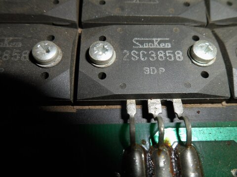

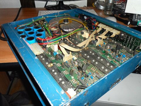

Начал я с того что полностью разобрал усилок. Разобрал до основания. С целью почистить пропаять если нужно и изменить его внешний вид. тк старый видавший многое синий усилитель не самая красивая вещица в квартире.

кстати вдруг кому будет интересно на чем собирали усилки в нидерландах))))

Форумчане еще у меня вопрос некоторые платы имеют черный а не зеленый оттенок. сгоревших элементов нет. скорее всего это пыль которая годами нагревалась и остывала. чем вернуть им первоначальный вид?

3 некоторые платы имеют черный а не зеленый. скорее всего это пыль которая годами нагревалась и остывала. чем вернуть им первоначальный вид?

3 Попробуйте взять кисть и спирт, лучше изопропиловый. После такой обработки станут хорошо видны дефекты на плате.
