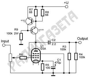

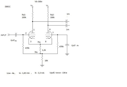

Гость aiwa Опубликовано 11 Февраля, 2015 в 07:25 Жалоба Поделиться Опубликовано 11 Февраля, 2015 в 07:25 Всем привет, давно не писал, изучал теорию . В общем ,выбрал входной каскад предложенный Виктором . Расчет по вах совпадает с данными из даташит ,вот что получилось. Питание каскада U- 300в, на хвосте 25%-75в, смещение Uсм-6в, раб. точка Ua- 135в, ток Ia-1,65 мА, напряжение ограничения Ua114в - Ua158в , Ra-100k, Ik-3,3mA, Rk- 1,2k, Rt-21k. Хотелось бы узнать , как оптимально выбрать рабочую точку, не в ущерб линейности и здоровью лампы. Чертил множество графиков остановился на этих данных. Есть ещё мысль, использовать транзисторный генератор тока в нагрузке: , почти тоже самое, что и дроссель -но дроссель это уже высший пилотаж. На лампах не хочу, много их добавлять придется. Этот рисунок с радиогазеты . Как правильно пересчитать его, если использовать в этой схеме? Надеюсь, пинать сильно не будите за кремний в лампе, поскольку его и так будет много по питанию. Ссылка на комментарий Поделиться на другие сайты Поделиться

Гость avals Опубликовано 11 Февраля, 2015 в 08:45 Жалоба Поделиться Опубликовано 11 Февраля, 2015 в 08:45 В общем ,выбрал входной каскад предложенный Виктором. Не самый оптимальный вариант для Вашей лампы. При Ra 100 кОм и Rk 20 кОм разница выходных напряжений составит около 20%. Это гарантирует повышенный уровень чётных гармоник. Транзисторный генератор тока в нагрузке, конечно, не заменит дроссель полноценно, но криминалом не является. Более того - он повышает линейность триодного усилителя и его Ку. Но, использование его в данном типе фазоинвертора лишено всякого смысла. Неодинаковость выходных напряжений определяется отношением катодного сопротивления к анодному 1 к 5 (Ваш случай) даёт неравномерность в 19%, 1 к 1 - 4%, 5 к 1 - 0,8%. Т.е., для симметрии напряжений раскачки выгодно увеличивать значение катодного резистора по отношению к анодному. Тут два пути - или подключить нижний конец общего катодного резистора не к земле, а к минус 110 Вольт, соответственно увеличив его номинал (см. сообщение №34 или использовать в катоде источник тока, что обсуждалось немного выше. При использовании ИТ в нагрузке "перекос" выходных напряжений будет огромен. Модель показывает Ку "левого" триода в 33, а "правого" в 1,3. Как Вам такая разница? Ссылка на комментарий Поделиться на другие сайты Поделиться

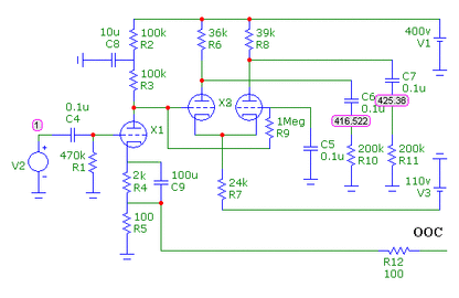

Гость avals Опубликовано 11 Февраля, 2015 в 09:06 Жалоба Поделиться Опубликовано 11 Февраля, 2015 в 09:06 А вот Ваш каскад с ИТ, но уже в катоде. Заметили разницу? Добавлено после раздумий: И, для полноты картины, в оригинале и с катодным резистором на -110 Вольт Вполне заметное улучшение симметрии при увеличении катодного резистора. Ссылка на комментарий Поделиться на другие сайты Поделиться

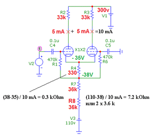

Гость kdtp Опубликовано 11 Февраля, 2015 в 09:51 Жалоба Поделиться Опубликовано 11 Февраля, 2015 в 09:51 (изменено) Ну, ладно..., по порядку. Для Евгена. Пока я чесал "репу", дядя Слава всё "разложил по полочкам". Может оно и к лучшему - вон, как всё красиво и понятно - без моих "выкрутасов" и прочих словесных "упрощалок" (шаркаю ножкой и кланяюсь в сторону дяди Славы). Для Вячеслава. Цитата: " .... Подскажите, как рассчитать каскад с хвостом от Виктора". Смешно! Ну, а я то здесь причём? Все "стилистические" и "грамматические" претензии к Евгену. Как Вы там говорили (писали) - народ перестаёт читать первые (начальные) сообщения, если тема состоит из большого числа оных. Ой, как же Вы правы! Посмотрим, что я (Ваш покорный слуга) писал в этой теме, в сообщении #16, цитирую: ".... На лампах Е80СС получиться очень «не хилый» драйвер по схеме «фазоинвертор с катодной связью» (или, как его ещё называют, дифф. каскад, или «длинный хвост», или «фазовращатель Шмитта»)....". Вот оно, значиться как.... Про "стилистику" и "разухабистость" моих сообщений. Ну, может быть, может быть..., тут уж ни чего не поделаешь - вот такой я "баловник". Меняться поздно - стар я и упрям (что есть, то есть). Как-то, так..., многоуважаемый, Вячеслав! Изменено 11 Февраля, 2015 в 09:56 пользователем kdtp Ссылка на комментарий Поделиться на другие сайты Поделиться
